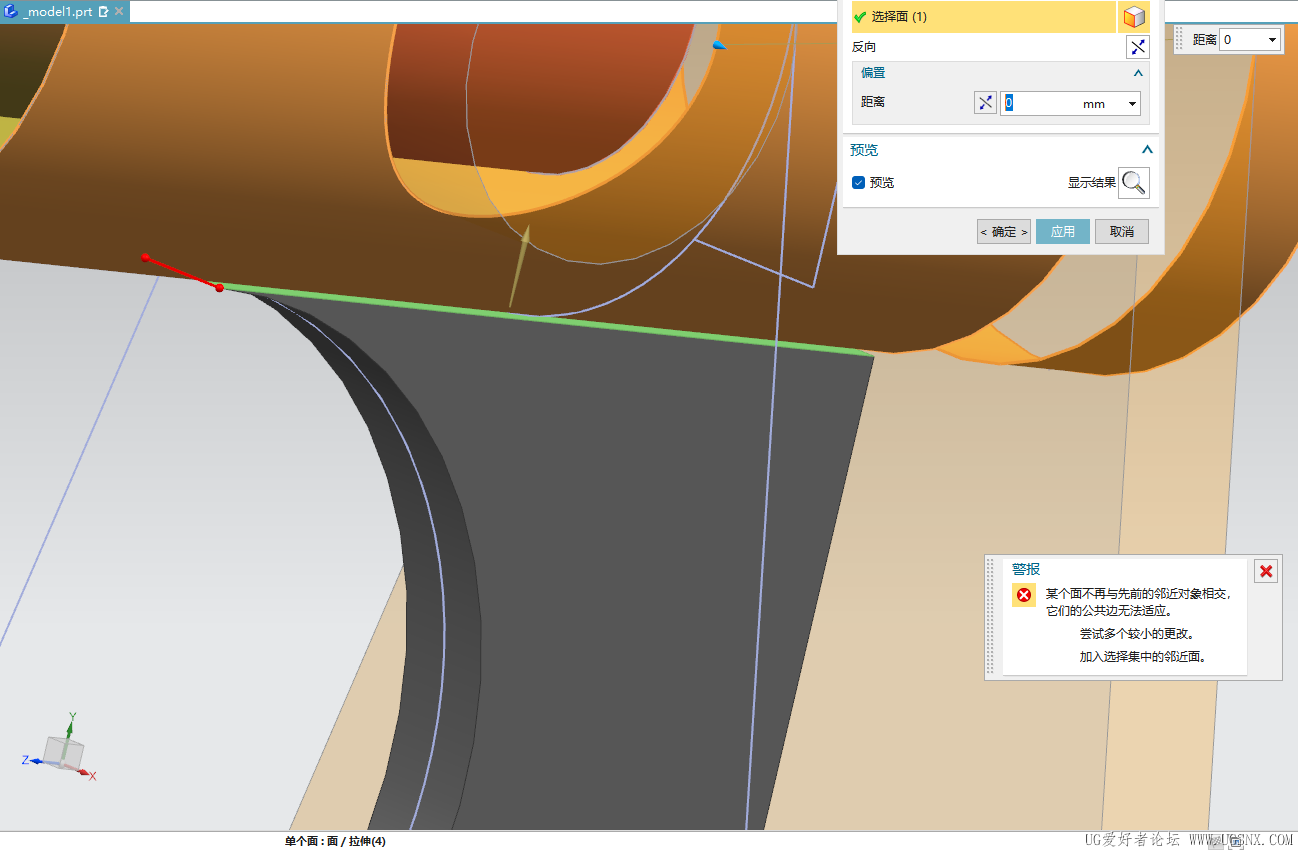

[求助] 这是什么问题 某个面不再与先前的邻近对象相交
49
49
发表于 2026-1-25 16:18:49 | 显示全部楼层 |阅读模式
这是什么问题
这是什么问题
这是什么问题

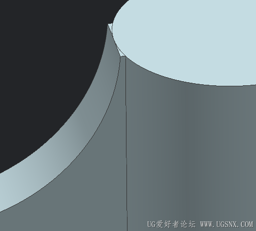

 楼主| 发表于 2026-1-27 10:52:47 | 显示全部楼层
替换面跟这个圆弧面相交,该怎么搞

发表于 2026-1-27 16:59:12 | 显示全部楼层
是要把圆弧面边上的面替换过去吗,直接替换的话你图片上的红色边边那一块是会出错,可以先替换过去再做出圆弧面,无角度的话也可以加厚一块出来求和

发表于 2026-1-29 09:43:45 | 显示全部楼层
这种面怎么可能替换的了,你想做筋板的效果合并就行了,
