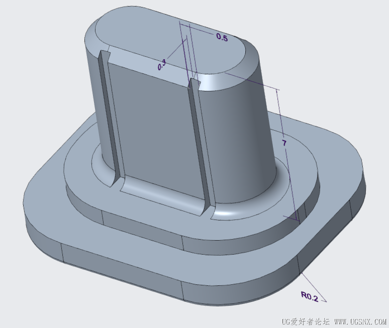

大神们,求助!要在工件的1060铝两个面做4条0.5mm宽,0.3mm深,7mm长的槽,如右图。不知哪个大神能做?

电脉冲,插床

装把车刀五个絲刮一刮

刮削工艺了解一下,你可能需要一台自带这个功能的cnc机床,做完精度和光洁的都非常好!

利润如何,如果可以,直接外发。自己做的话如果厂里没有经验丰富的加工工艺工程师(指的是有经验的且会出工艺图的技术人才,即哪怕他找人出工艺也行,只要他能干出这活有符合你的利润或你有其他打算的预料中就行)话同,这单估计很难留得下。所以要么外发,要么赶紧找到合适的一系列的人来干

千万级的订单,就是大批量的活计
只能用冷挤压加工

这么大的量,用模具做效率最高。
