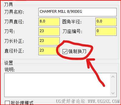

发表于 2026-1-27 11:33:09 | 显示全部楼层
强制换刀复选框打勾
强制换刀复选框打勾
强制换刀复选框打勾
