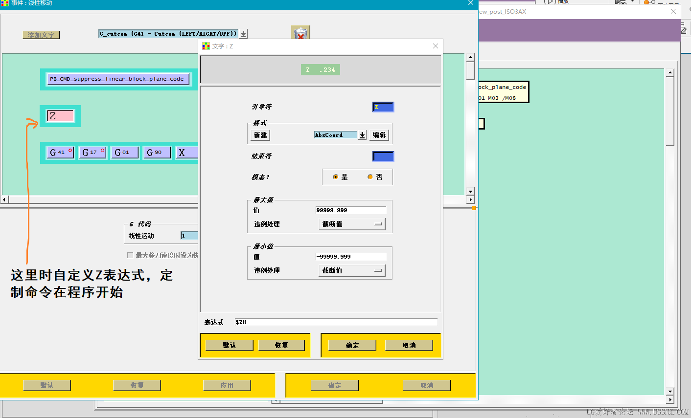

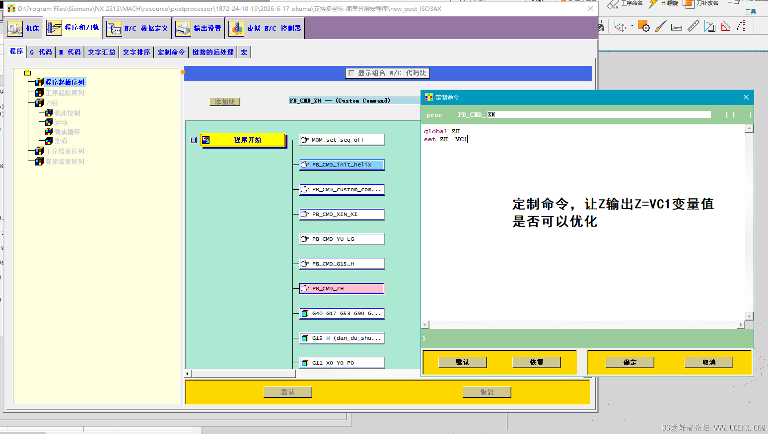

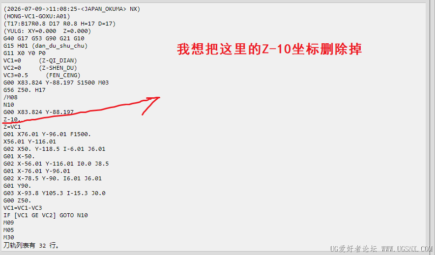

想做一个简单形状宏程序分层后处理,这个Z值怎么都屏蔽不了,求大佬解惑

 楼主| 发表于 2026-7-9 14:05:09 | 显示全部楼层
笨小孩:猪头 发表于 2026-7-9 13:40
我也有同样的问题,怎么解决?想楼主解决了的话,帮我也一起解决一下!
可以屏蔽地址,我搞明白了 你可以试试
MOM_disable_address  Z      屏蔽此行以下的地址
MOM_enable_address   Z      取消屏蔽

发表于 2026-7-9 14:18:14 | 显示全部楼层
G91 G28 Z0.0
(====SET====)
( R=)#1=0.0
( Z=)#2=-1.0
( Q=)#3=0.5
( H=)#4=1.0
(====SET====)
IF[#3LT0.001]THEN#3=0.1( #3 )
IF[#4LT0.001]THEN#4=1.0( #4 )
( D=16.00 | R=0.00 )
( XY:0.00 | Z:0.00 )
( PLANAR_PROFILING/S10610/F250.0 )
T10 M06 ( D16-JG )
G00 G90 G54 X-12.944 Y-76.63 S10610 M03
G43 Z100.00 H10 M08
Z3.0
WHILE[#1GE#2]DO1
G00 G90 X-12.944 Y-76.63
Z[#1+#4]
G01 Z#1 F250.
G03 X-19.189 Y-73.63 I-6.245 J-5.
G01 X-64.689
G02 X-72.689 Y-65.63 I0.0 J8.
G01 Y-28.561
G02 X-71.647 Y-24.613 I8. J0.0
G01 X-42.958 Y25.948
G02 X-36. Y30. I6.958 J-3.948
G01 X-4.339

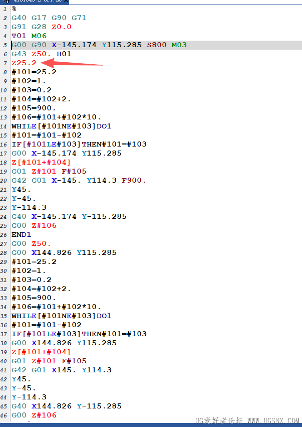

发表于 2026-7-11 10:16:54 | 显示全部楼层
jindewei 发表于 2026-7-9 14:05
可以屏蔽地址,我搞明白了 你可以试试
屏蔽会影响别的普通的刀路 啊

 楼主| 发表于 2026-7-11 12:54:42 | 显示全部楼层
笨小孩:猪头 发表于 2026-7-11 10:16
屏蔽会影响别的普通的刀路 啊
普通刀路用别的后处理,这个后处理就专门用作宏程序,我只是简单的轮廓用宏程序后处理,其它程序用别的正常的后处理
