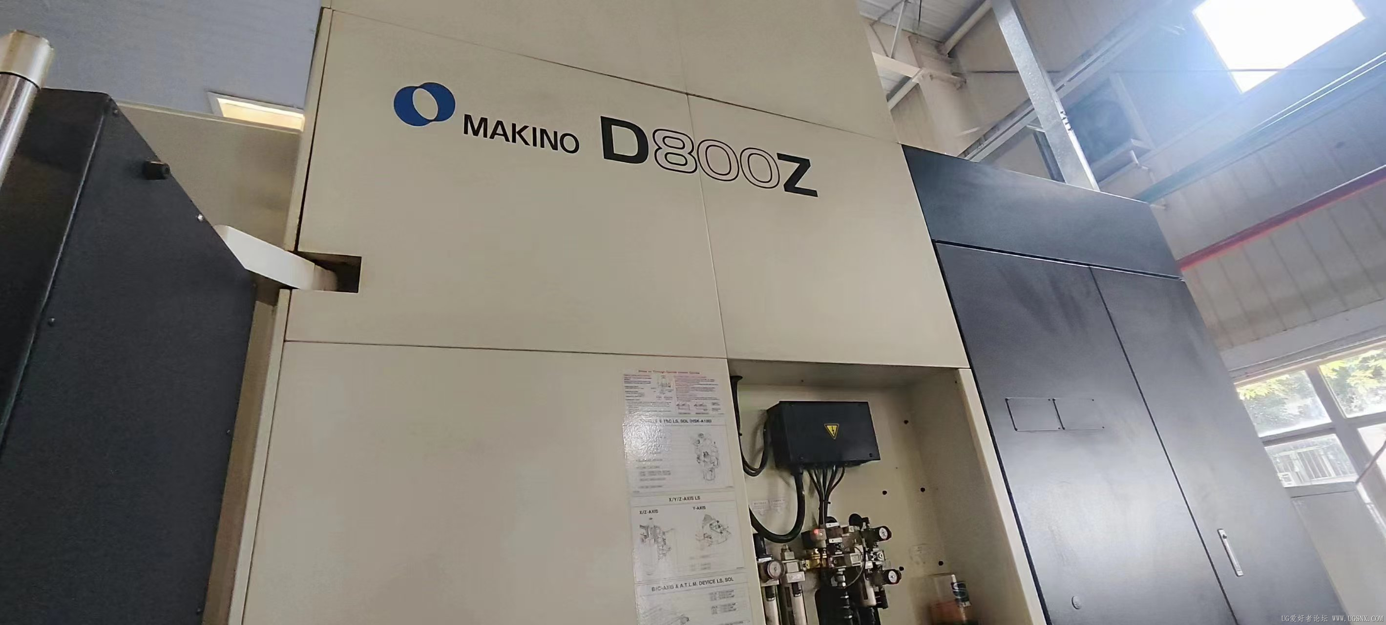

谁有MAKINO D800Z发那科系统的UG后处理?

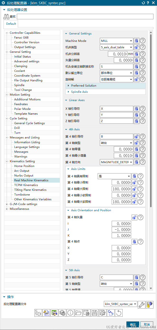

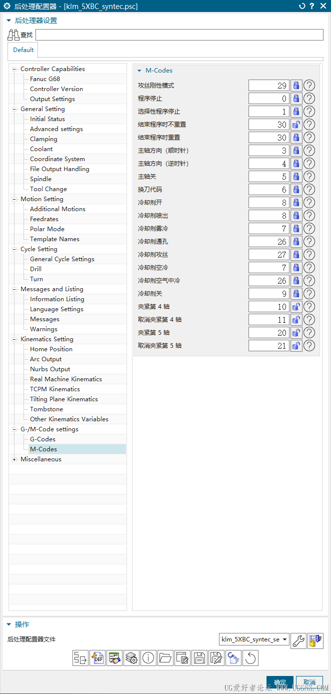

我们正在用的也是发那科系的,用的是UG官方的后处理 比较智能安全,真五轴 强烈推荐用PC后处理。
旋转方向和旋转行程还有锁轴松轴 按需自己调整,其他尽量不要动,熟悉的除外。
