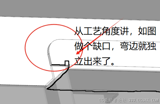

[求助] 求助!回帖10币。这个凸处的圆角是用哪个命令实现的??

目前感觉就两个功能能实现,看来折弯功能是不支持“下一级折弯宽度大于上一级的” 。 一个功能是凸处块,另一个是草图拉伸,钣金会自动识别。

发表于 2026-1-31 11:38:25 | 显示全部楼层
如图所示,加个工艺切口,将直边和弯边独立开来,即可处理直边与弯边的相对位置。
点评
我能理解,但是这是两个件拼起来的。所以做不到。 单个件第二级折弯的宽度不能超过第一级。  发表于 2026-1-31 13:57
47
184
184
发表于 2026-1-31 11:49:50 | 显示全部楼层
用的外挂插件,自动一键折弯,看着是加一道破口

发表于 2026-1-31 16:21:37 | 显示全部楼层
用修剪好了呀

发表于 2026-2-4 16:42:01 | 显示全部楼层
我只是提供思路,不是当事人。所以你需要具体问题具体分析。
