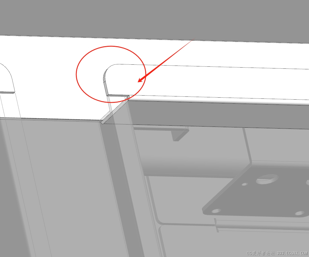

发表于 2026-1-28 10:16:07 | 显示全部楼层 |阅读模式
按道理这个圆角的折弯宽度是不能超过上一级折弯的宽度的。

 楼主| 发表于 2026-1-30 11:22:43 | 显示全部楼层
目前感觉就两个功能能实现,看来折弯功能是不支持“下一级折弯宽度大于上一级的” 。 一个功能是凸处块,另一个是草图拉伸,钣金会自动识别。

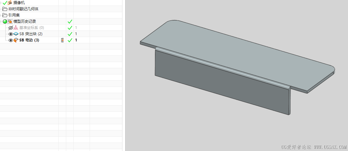

发表于 2026-1-28 12:28:31 | 显示全部楼层
你可以把图发上来看看,如果展开没有干涉,那么这个圆角可以用凸出块做出来。
点评
突出快是另外一个命令了  发表于 2026-1-28 12:32
2246
6607
6607
发表于 2026-1-28 12:36:56 | 显示全部楼层
点评
确实需要用凸处块命令,欸。我想这能用弯边功能带出来的。  发表于 2026-1-28 14:05
2246
6607
6607
发表于 2026-1-28 12:43:11 | 显示全部楼层
ug的弯边功能不能直接折出带圆角还凸出一块,sw好像能编辑折弯截面,不知道能不能实现。
点评
没错,我要表达的就是二级折弯不能超过一级折弯的范围。  发表于 2026-1-28 14:05

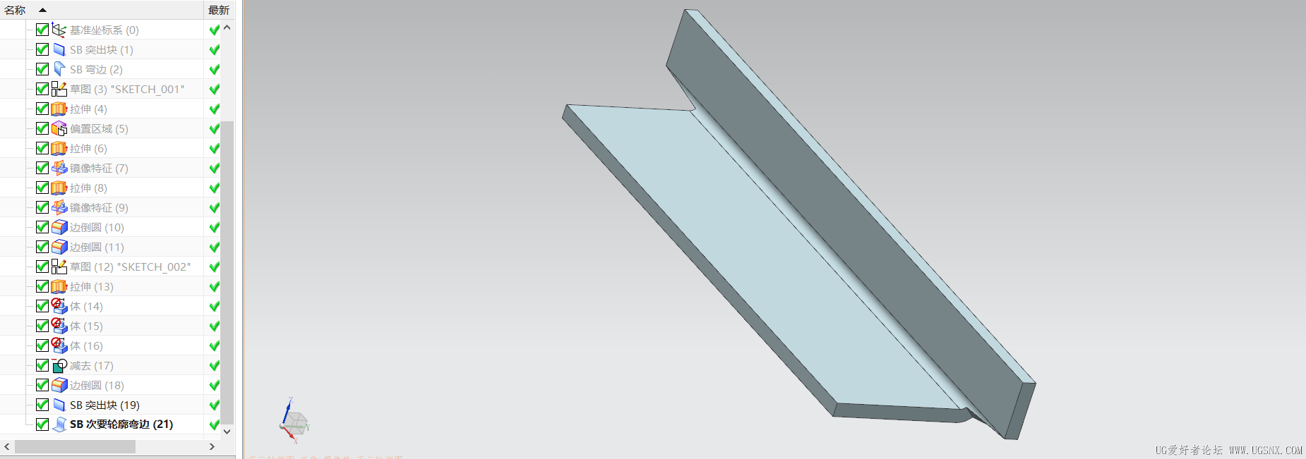

发表于 2026-1-28 15:55:22 | 显示全部楼层
点评
欸,我想用折弯这一个命令带出来的。 欸看来得俩命令  发表于 2026-1-29 11:30
