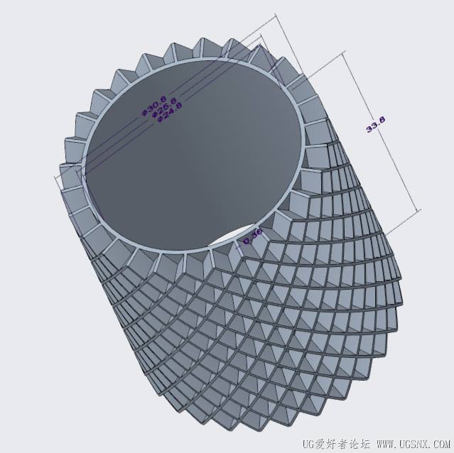

附图是304不锈钢件。请问如何加工便宜?外层肋骨是0.3mm厚,内径24.8是通孔。

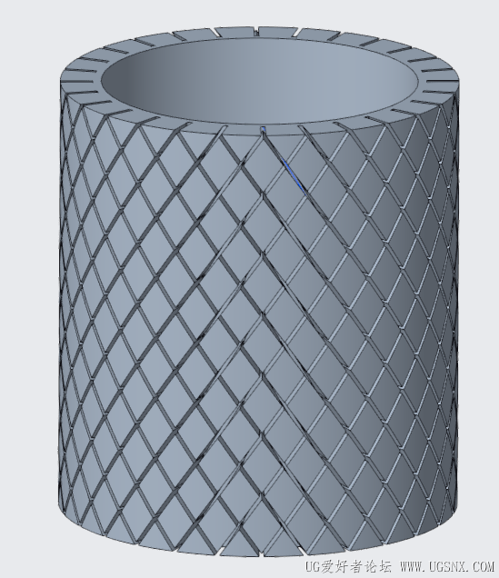

 楼主| 发表于 2026-1-28 14:44:54 | 显示全部楼层
附图啦。上面附图就超字数。没办法

发表于 2026-1-28 15:00:32 | 显示全部楼层
难搞哦  那么薄四轴五轴慢慢搞吧 坐等大师解答

发表于 2026-1-28 15:01:59 | 显示全部楼层
难搞,3D打印出来吧

 楼主| 发表于 2026-1-29 08:51:41 | 显示全部楼层
客人今早改了图纸.尺寸一样。外面的肋条改为偷空

发表于 2026-1-29 09:36:15 | 显示全部楼层
手雷破片,上五轴加工

发表于 2026-1-29 16:42:26 | 显示全部楼层
这种,可以用电极零损耗的电解加工,效率很高(CNC快很多)、精度可以做到0.02以内,光洁度可以达到Ra0.4
