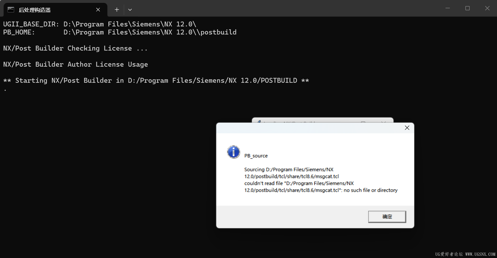

后处理构造器打不开什么原因

找其他人 拿别人能打开的构造器文件,把你现有文件删除,然后把能打开的构造器文件粘贴进去就行了  就安装文件夹里面这个POSTBUILD名字的文件夹,你可以试试我这个
POSTBUILD.rar (186 Bytes, 下载次数: 54)

 楼主| 发表于 2026-1-29 17:22:38 | 显示全部楼层
zhousd007 发表于 2026-1-29 15:23
找其他人 拿别人能打开的构造器文件,把你现有文件删除,然后把能打开的构造器文件粘贴进去就行了  就安装 ...
替换安装目录里面的这个文件

刚安装完软件构造器打开没问题,过几天再打开报警

替换就是最简单的方法
