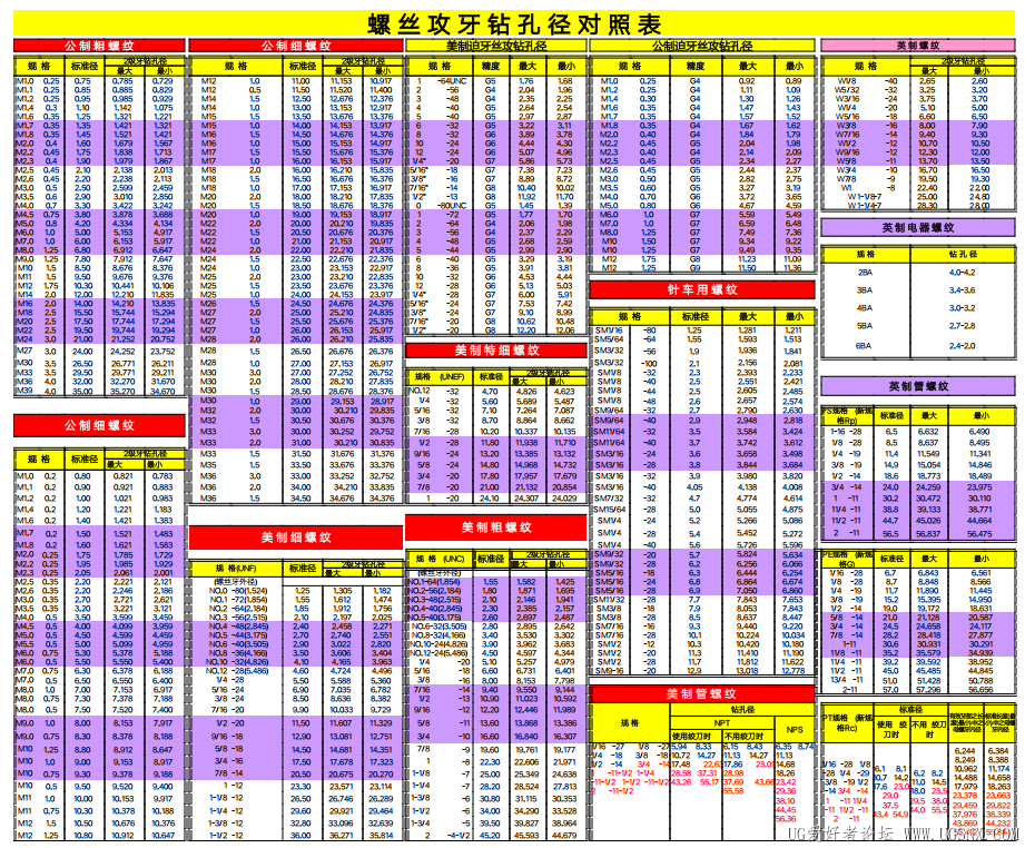

里面包含了几乎所有的螺纹规格。有公制粗细牙,英制和美制粗细螺纹,还有各种类型的管螺纹,就不用每次在网上查了,尤其是管螺纹,底孔直径在网上有时能查出好几个不一样的值,有需要的可以下载。
螺丝攻牙钻孔径对照表.rar (104.06 KB, 下载次数: 763)
