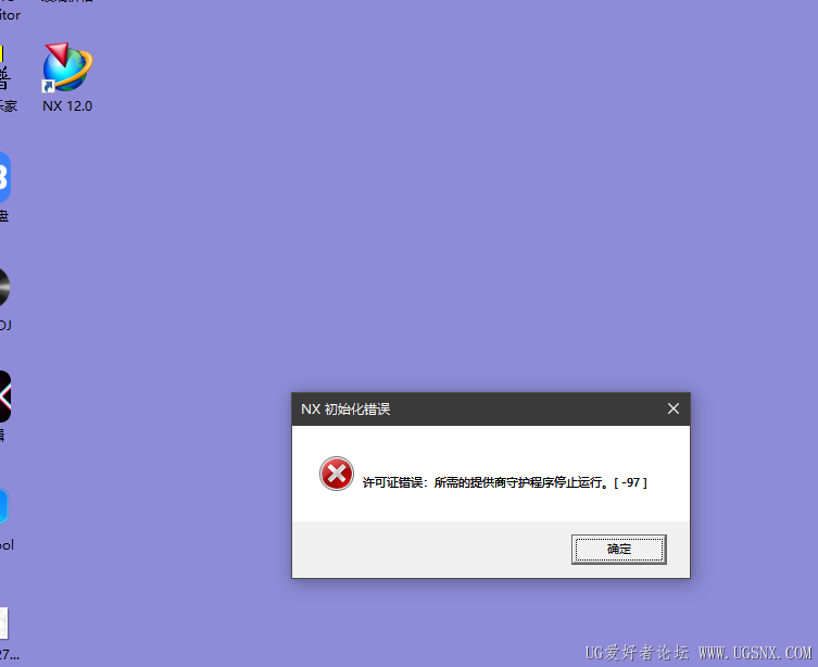

昨天用着的NX 12,今天就说要什么许可,这是什么情况,原来都好好的呀,有大神遇到过这种情况没?截图让大家看看怎么才能恢复使用?
弹出来这个东西
弹出来这个东西
弹出来这个东西

发表于 2026-1-31 08:10:06 | 显示全部楼层
许可证没启动,电脑刚开机就这样,等一会就好了

发表于 2026-1-31 08:29:56 | 显示全部楼层
许可证没启动

发表于 2026-1-31 08:33:29 | 显示全部楼层
许可证没启动,把它弄成自动启动

发表于 2026-1-31 08:34:17 | 显示全部楼层
许可证没启动   手动运行许可证就可以了

发表于 2026-1-31 08:40:50 | 显示全部楼层
lmtool,重新启动一下

发表于 2026-1-31 11:43:41 | 显示全部楼层
许可证没启动,lmtoolS停止重新启动

发表于 2026-1-31 11:58:55 | 显示全部楼层
手动启动一下许可证

发表于 2026-1-31 12:59:16 来自手机 | 显示全部楼层
许可自启动挂了

发表于 2026-1-31 13:40:10 | 显示全部楼层
什么系统,是不是系统自动更新过,那就重新安装许可证。
如果系统没启动完成,就急于打开软件,也会出现这种情况。
