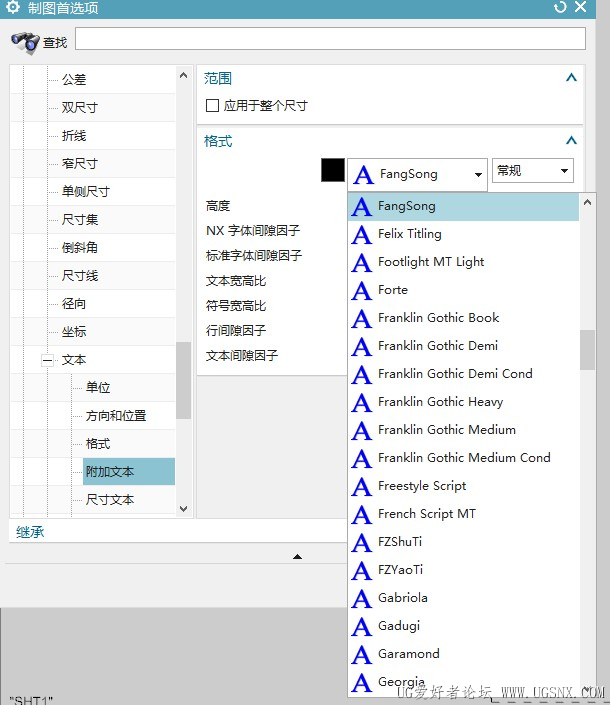

各位前辈,初学者求助,起因是按照视频学画工程图,发现没有chinese fs和blockfont 两个字体,如图所示,应该如何解决

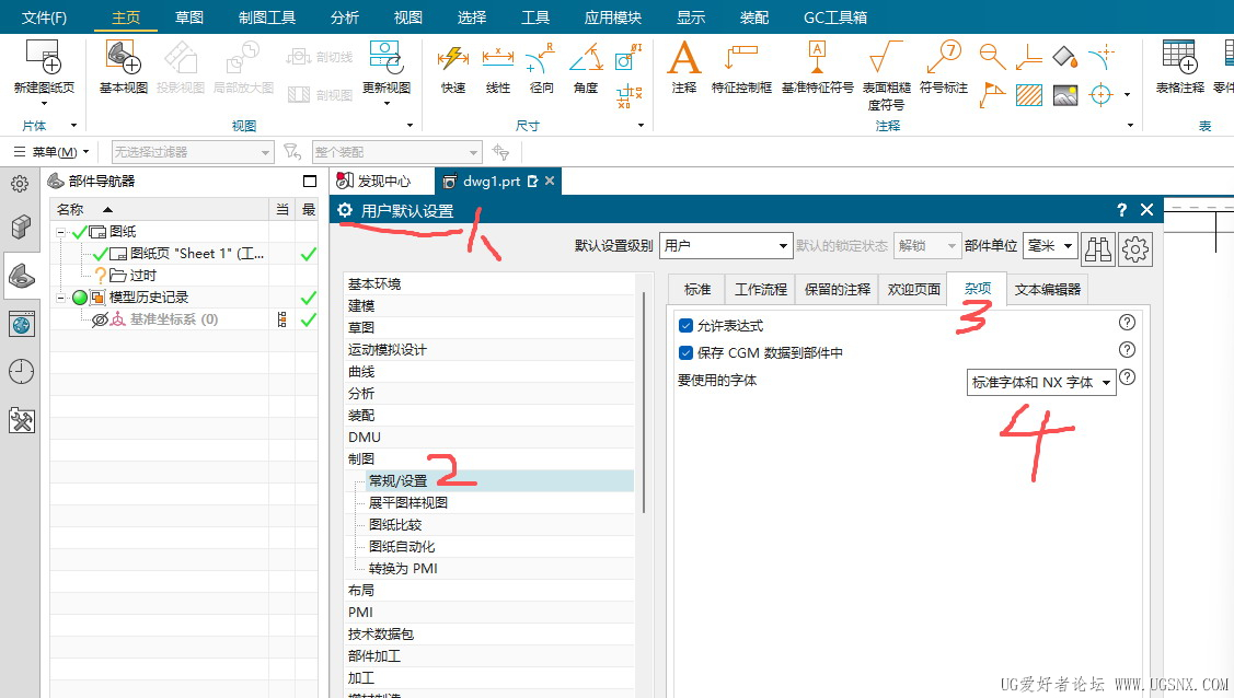

改用户默认设置

搜了一下,在有字体的电脑上复制了字体包进去,还是没有

 楼主| 发表于 2026-2-2 09:10:07 | 显示全部楼层
gonghb 发表于 2026-1-31 21:04
改用户默认设置
感谢,解决了
