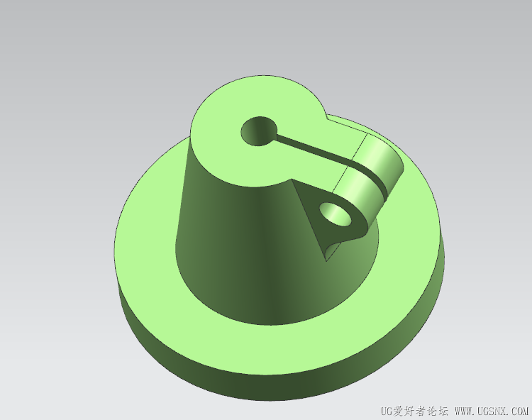

楼主: 单边余量
[求助] 这种要怎么画,替换面也用不了,该用什么命令

 楼主| 发表于 2026-2-2 14:57:44 | 显示全部楼层
就是那个槽的形状

发表于 2026-2-3 06:04:30 | 显示全部楼层
中间扣的那个槽,R是75吧

发表于 2026-2-3 09:38:44 | 显示全部楼层
R开头的就是半径啊,半径75的意思咯
发表于 2026-2-3 11:15:32 | 显示全部楼层
拉伸命令就可以了。

发表于 2026-2-3 11:39:16 | 显示全部楼层
2406版本prt,看一下是不是你想要的

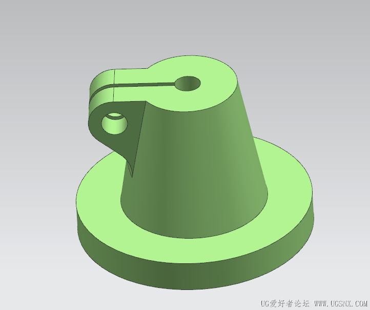

发表于 2026-2-6 16:31:53 | 显示全部楼层
圆锥体出圆台,圆柱出底座,侧面圆柱加长方体,拆分倒角。拉伸旋转的都不要,草图拉伸快一点

发表于 2026-2-7 16:16:11 | 显示全部楼层
1041904802 发表于 2026-2-6 16:31
圆锥体出圆台,圆柱出底座,侧面圆柱加长方体,拆分倒角。拉伸旋转的都不要,草图拉伸快一点 ...
大佬就是6,大佬这个侧面的画法,我是真想不到

 楼主| 发表于 2026-2-8 12:52:51 | 显示全部楼层
lgq101 发表于 2026-2-7 19:31
有什么问题?哪里卡住你了?
谢谢,没问题了

发表于 2026-2-9 14:25:19 | 显示全部楼层
小雨点889 发表于 2026-2-3 11:15
拉伸命令就可以了。
这个能剖开给我看下吗  我看下R78什么样子,我真的看不太懂
