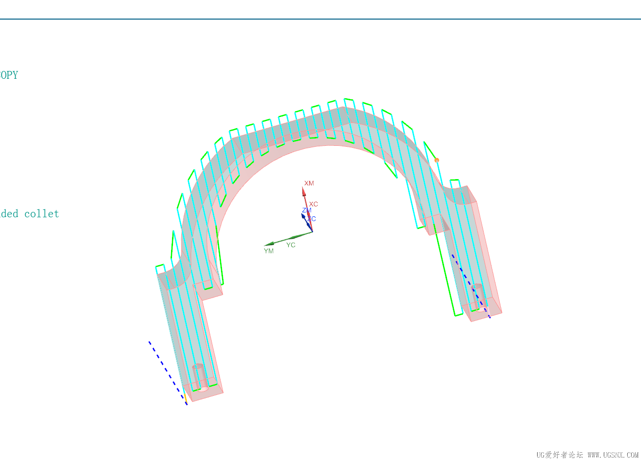

如圖怎麼中間跨空部分不要銑,怎麼設定包凸都沒用

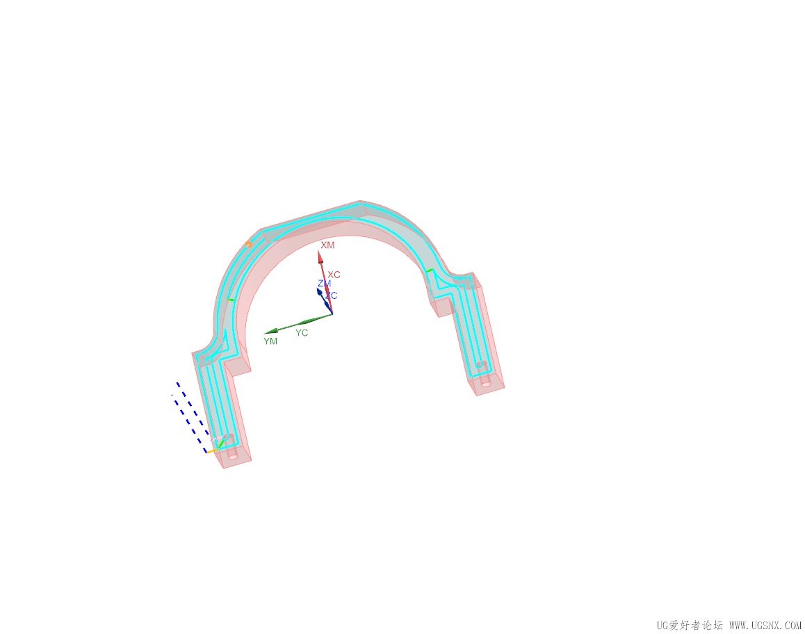

ScreenShot_2026-02-01_192102_033.png ScreenShot_2026-02-01_191951_138.png 图一往复运动改为跟随   图二跟随部件

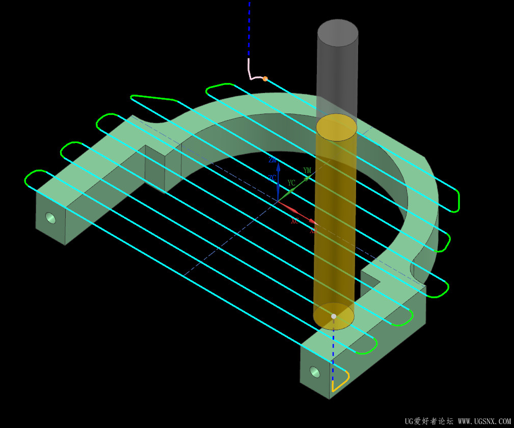

底壁铣实现不了就要用面铣,换个思路

跨空区域选跟随
