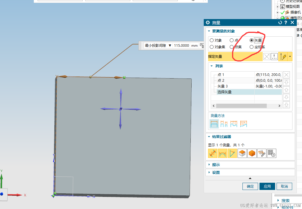

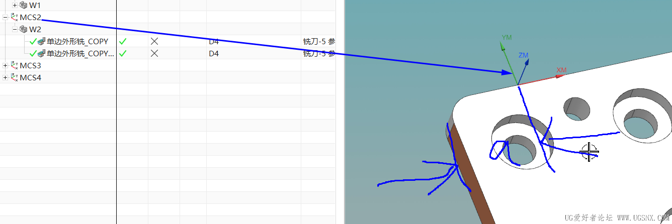

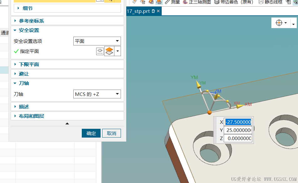

测量工具 选不中那个坐标呀 这要怎么弄     这个坐标是我移动来的,现在它上面是
但实际距离并不是-27.5
那要怎么测量 呢???

发表于 2026-2-3 19:40:24 | 显示全部楼层
保存加工坐标系并设为WCS,测量时选工作坐标系。

发表于 2026-2-4 12:41:39 | 显示全部楼层
选两个点,然后选择矢量就可以了。
