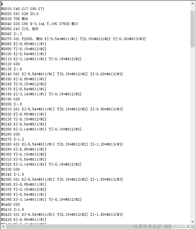

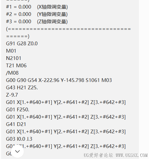

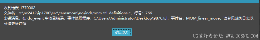

后处理怎么输出XYZ值带变量,默认轴的表达式是$mom_pos(0)、$mom_pos(1)、$mom_pos(2),我现在在后处理直线运动里面块前面添加了一个定制命令调用默认的表达式值加上宏变量重新赋值另外一个变量,把块的表达式改为新变量值结果后处理报警无法读取
希望格式
希望格式
报警
报警

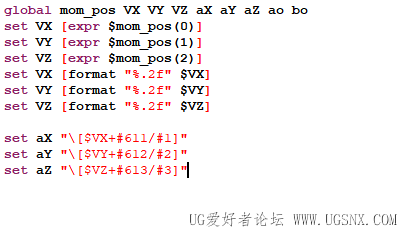

发表于 2026-2-3 18:28:05 | 显示全部楼层
999999.png 10110101.png 这样子
369

发表于 2026-2-3 18:25:13 | 显示全部楼层
UG小四 发表于 2026-2-3 16:45
火钳刘明名,我也不会,坐等解答
方括号前加  \

 楼主| 发表于 2026-2-4 09:39:55 | 显示全部楼层
大师 这段命令加哪里,是加线性运动里面块前面吗?XYZ块的表达式默认大还要吗
74
3529
3529
发表于 2026-2-4 09:51:05 | 显示全部楼层
ug玩玩哈 发表于 2026-2-4 09:39
大师 这段命令加哪里,是加线性运动里面块前面吗?XYZ块的表达式默认大还要吗 ...
是的!XYZ块的表达式默认的不要换新设置的变量!最好是新建XYZ块不用默认的!
