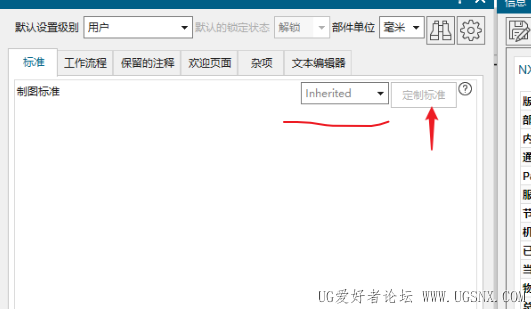

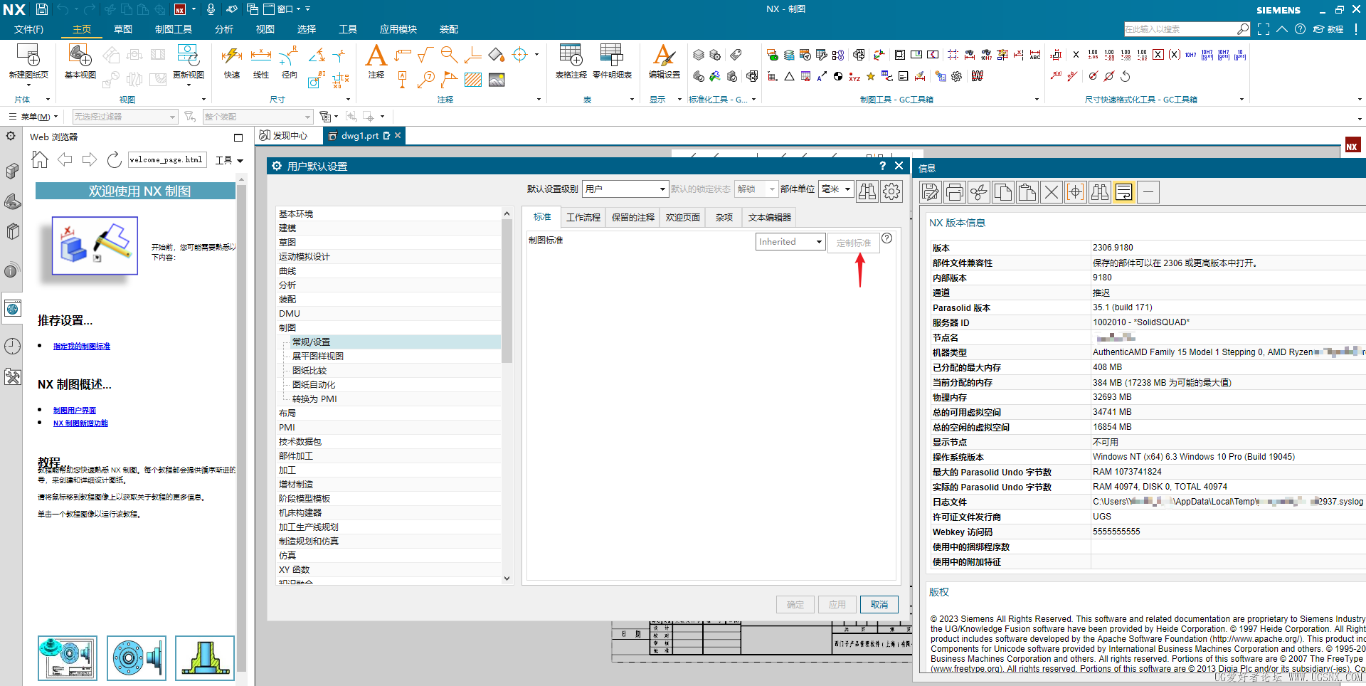

安装的UG 2306.9180,制图>常规/设置>标准>制图标准>定制标准 按钮是灰色的不能点击
有大佬知道怎么才能更改 制图标准 吗
定制标准 灰色的
定制标准 灰色的
定制标准 灰色的

123.png 把画横线的地方换一个标准试试。看看能不能改。还有一种可能就是默认设置文件所在文件夹的权限。以前有人问过。论坛搜搜。

先点左边的试试

点那个inherited,更改为GB

白色治愈之风 发表于 2026-2-5 08:39
把画横线的地方换一个标准试试。看看能不能改。还有一种可能就是默认设置文件所在文件夹的权限。以前有人问 ...
弄了个免安装版又进行了设置,重启电脑后可以了,目前不知道是重启解决的还是弄了免安装后解决的
