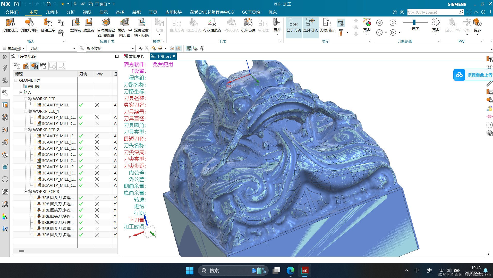

这是我四面半精后的ipw,龙嘴里面的部分我不知道用什么办法加工,求大神指点!

发表于 2026-2-5 20:12:03 | 显示全部楼层
小刀清角不知道可不可行,我是小菜鸡

 楼主| 发表于 2026-2-6 15:14:03 | 显示全部楼层
花开年少 发表于 2026-2-5 20:12
小刀清角不知道可不可行,我是小菜鸡
不行,刀伸不了这么长,长了容易断短了又撞刀柄

发表于 2026-2-15 18:49:24 | 显示全部楼层
做几个驱动面 然后改刀轴和投影方向精加工。

发表于 2026-4-8 14:12:37 | 显示全部楼层
这个里面确实是清不了太干净的,我也做过
50
606
606
发表于 2026-4-8 14:13:00 | 显示全部楼层
确实是清不了太干净的,我之前做过
