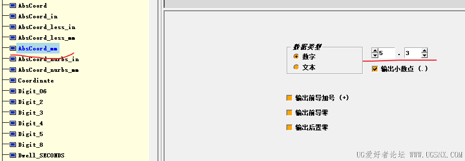

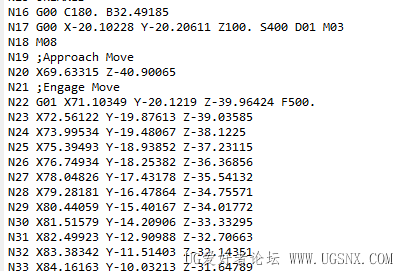

后处理出来的坐标小数点后位数,如何改成小数点后保留3位?
后处理,这理已改,还有什么地方可以改?
后处理器此处已改
后处理器此处已改
后处理器此处已改
后处理出来的坐标
后处理出来的坐标
后处理出来的坐标

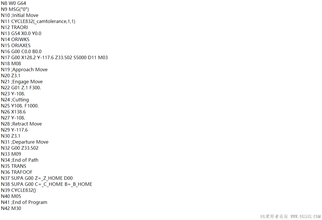

发表于 2026-2-7 09:10:35 | 显示全部楼层

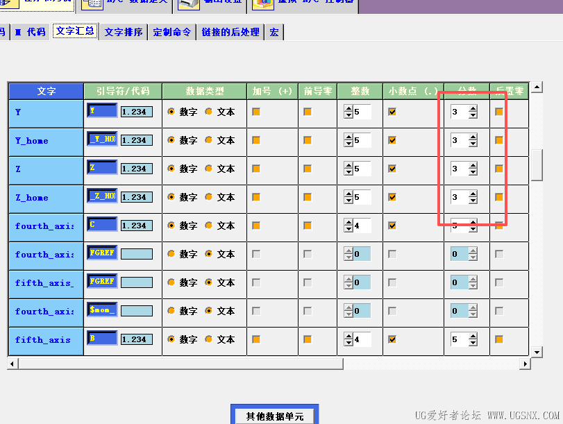

发表于 2026-2-7 10:45:01 | 显示全部楼层
你找的位置都不对楼上对

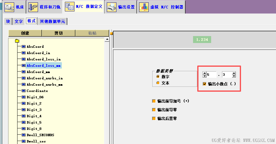

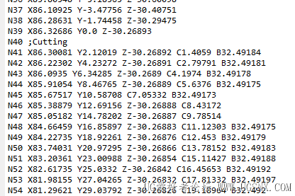

 楼主| 发表于 2026-2-7 13:46:52 | 显示全部楼层
这里也改了,还来的坐标值还是5位
这里也改了
这里也改了
出来还是5位
出来还是5位

发表于 2026-2-7 13:53:24 | 显示全部楼层
wqinbao 发表于 2026-2-7 13:48
各位大神,还有哪里可以改?
你可以新建一个后处理,什么都不改,然后按照我之前说的方法改一下后面的数字,看看有没有变化。如果按照我之前的可以完成。那么你的后处理肯定被写了其他的东西了。你可以发上来大家看看。
