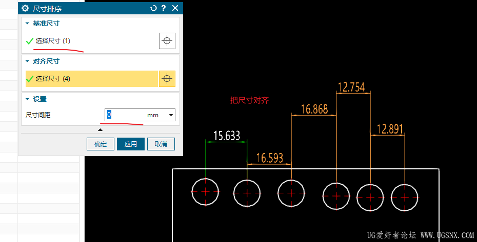

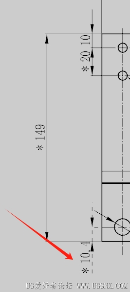

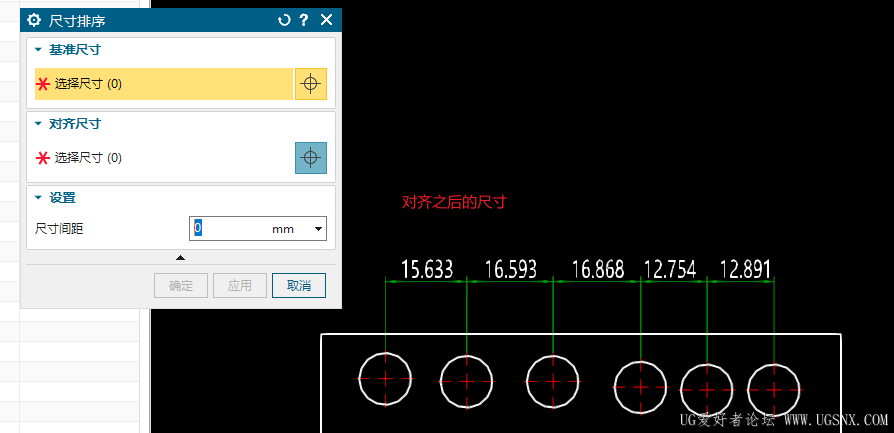

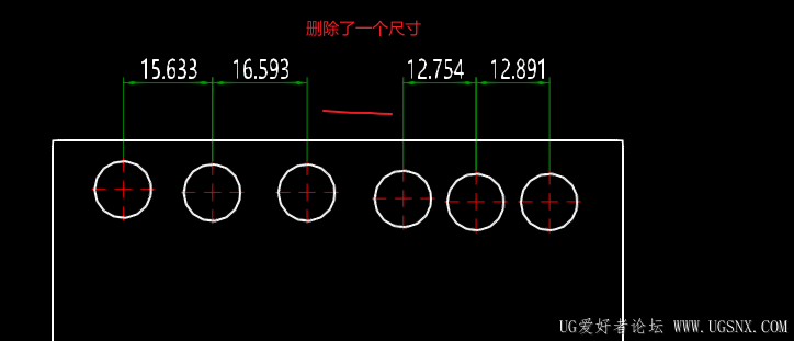

这种问题如何杜绝呢? 经常出现这种问题。
相比大家也遇到过吧。 请问该问题如何产生又如何解决呢?
图一是三个尺寸对其,删除中间一个,第一个尺寸变虚线,真是莫名其妙

这个问题我自己解决了。
其实尺寸线对齐分为关联性对齐和非关联对齐。
一、关联性对齐的特性:1、可以对齐  2、关联性,移动一个尺寸,其他尺寸会随动。  3、删除基准尺寸后,其他尺寸会变为虚线。
二、非关联对齐的特性:1、可以对齐  2、非关联性,移动一个尺寸,其他的尺寸不随动(需要在画第一个尺寸的时候就想好位置)  3、删除基准尺寸,其他尺寸正常显示。

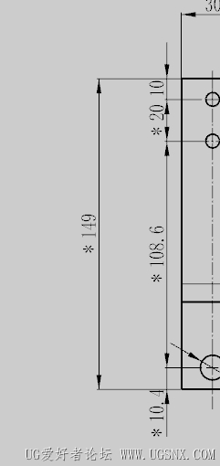

发表于 2026-2-9 17:06:30 | 显示全部楼层
reborntoo 发表于 2026-2-9 16:54
会不会是有个先后关系  删了先标注的  后标注的就
应该是10.4尺寸标注的时候选的是108.6的尺寸线

发表于 2026-2-9 17:32:00 | 显示全部楼层
回帖奖励 +5 G币
你这种大多是放置尺寸时的原点位置是参考上一个尺寸位置导致的,变虚线的尺寸进入一下原点位置重新确认一下当前位置就可以了。要完全避免这种情况,只能放置尺寸时,每个尺寸的位置都是独立,不要参考其它尺寸位置(比如按着ALT键放置尺寸)。

发表于 2026-2-9 20:02:08 | 显示全部楼层
连续标注要选基线尺寸的,你把前面尺寸删了,后面的就没有基线尺寸了,就没有映射的对象了,就会虚线显示。

发表于 2026-2-9 23:25:02 | 显示全部楼层
这个很简单,因为你后面那个尺寸标注和前面那个关联了,你在删除之前把要保留那个往上拖或者往下这样就能取消关联,就可以删处前面那个尺寸了
