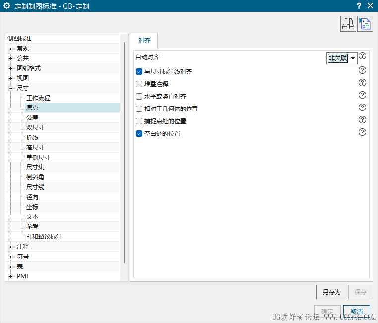

 楼主| 发表于 2026-2-10 08:47:01 | 显示全部楼层
我搞懂了,置顶的这个帖子是使用功能,将其他尺寸与第一个尺寸对其,此时删除第一个,所有的都变为虚线。
我的做法是下一个尺寸与上一个尺寸对其,以此类推。  这样的话删除任何一个都会变成虚线。。。。原来如此。

发表于 2026-2-10 09:20:48 | 显示全部楼层
应该是后面的尺寸基于前面的尺寸(或者说它认为它的基准是前一个尺寸),这时,删除前面的尺寸,后面的尺寸就认为自己丢失了基准,就变虚线了

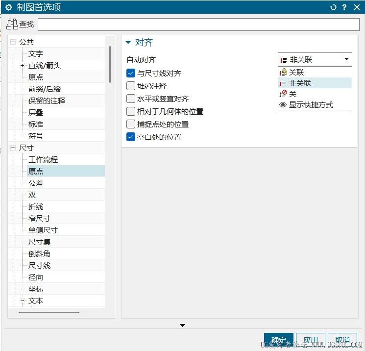

 楼主| 发表于 2026-2-10 11:21:47 | 显示全部楼层
这个问题我自己解决了。
其实尺寸线对齐分为关联性对齐和非关联对齐。
一、关联性对齐的特性:1、可以对齐  2、关联性,移动一个尺寸,其他尺寸会随动。  3、删除基准尺寸后,其他尺寸会变为虚线。
二、非关联对齐的特性:1、可以对齐  2、非关联性,移动一个尺寸,其他的尺寸不随动(需要在画第一个尺寸的时候就想好位置)  3、删除基准尺寸,其他尺寸正常显示。

发表于 2026-2-10 13:23:51 | 显示全部楼层
psl1582692708 发表于 2026-2-10 11:21
这个问题我自己解决了。
一、关联性对齐的特性:1、可以对齐  ...
厉害,我刚也测试改了这里,不知道是什么原因,有时候还是不生效,经过把制图标准里的也一起改一下后,应该稳当了

发表于 2026-2-26 08:46:30 | 显示全部楼层
尺寸关联的问题,虚线的重新选择尺寸定位点即可,正常显示。
