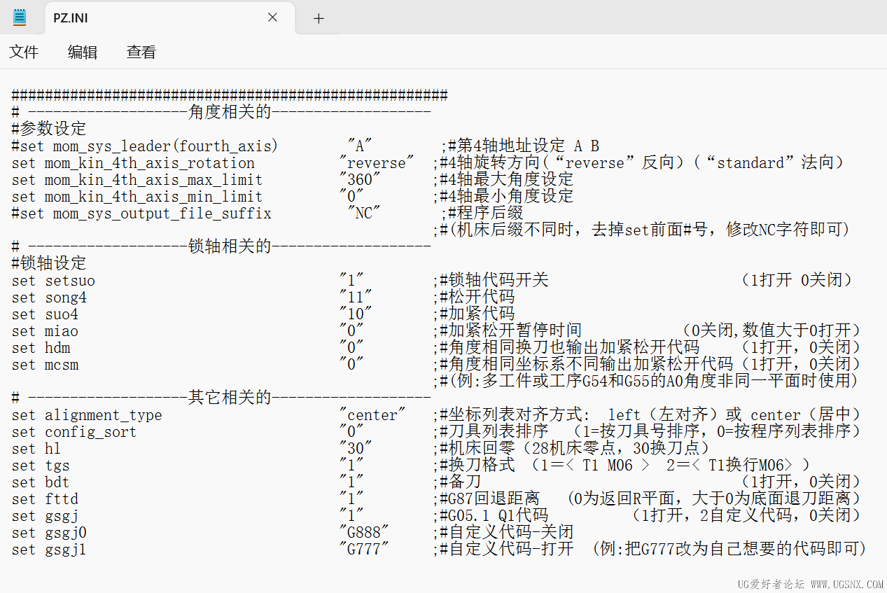

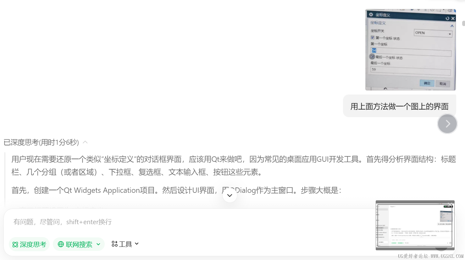

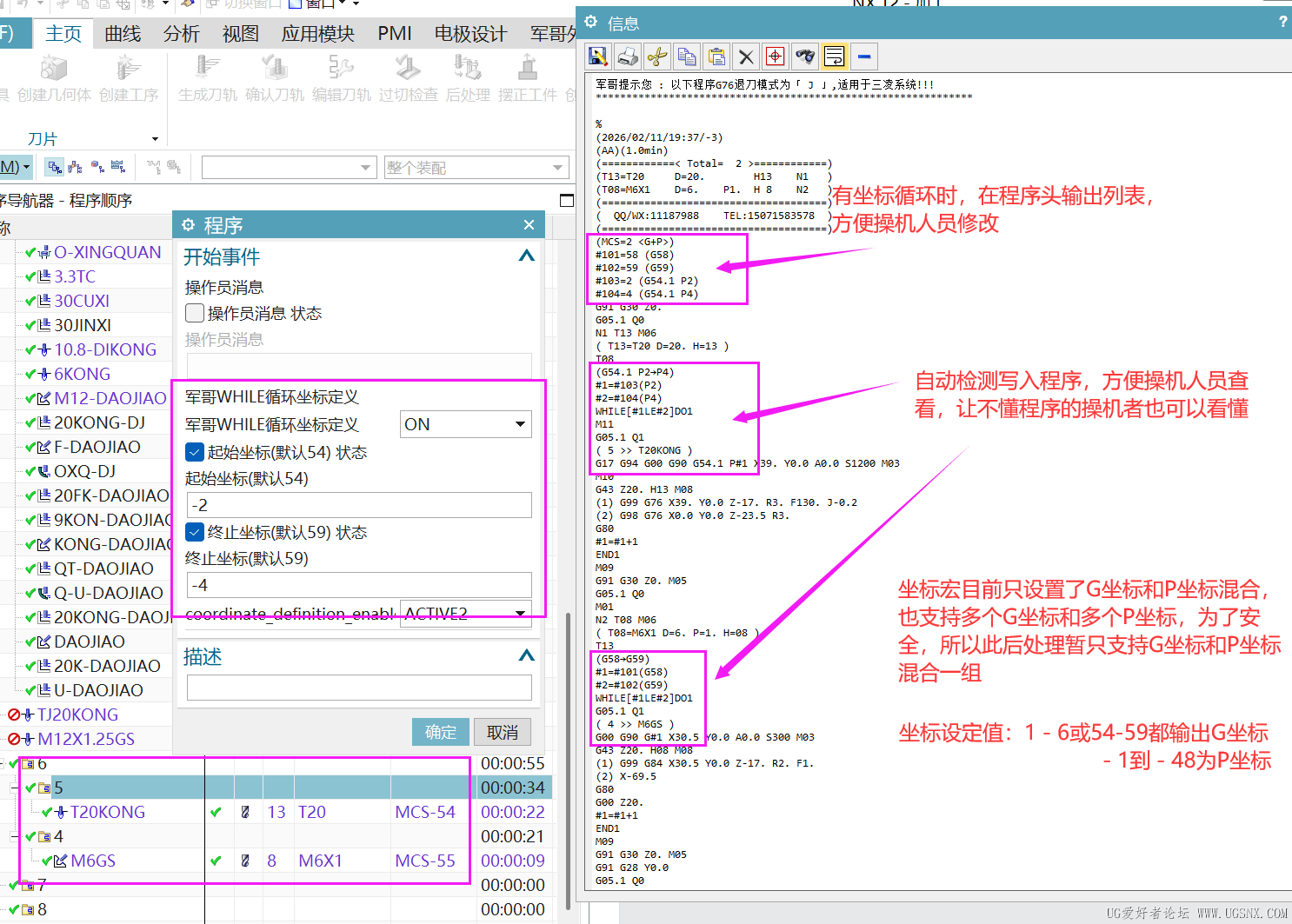

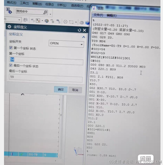

闲来没事看到网上人有经常说的坐标循环宏,之前做了一个判断坐标系的,也可以自动识别G坐标和P坐标,但有一些不方便的地方,后来在闲鱼上看到了一张图,我收藏了,本来想直接把他后处理买来研究一下方法的,但是一直没有得到回复,后来在网络的帮助下,我自己也把界面搞出来了,后处理我也更新了,供大家使用,大家有好的意见可以提供
把ude文件复制到UG目录D:\Program Files\Siemens\NX12.0\MACH\resource\user_def_event\里面
后处理有配置文件,如有不适合的地方可以在PZ文件修改,设置后读取(后处理可以脱离配置文件使用,请保留)
我自己制作的
我自己制作的
网上看到的图片
网上看到的图片
制作过程
制作过程
