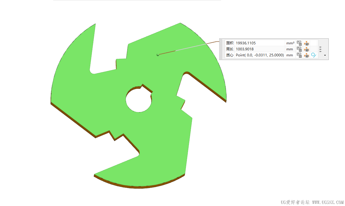

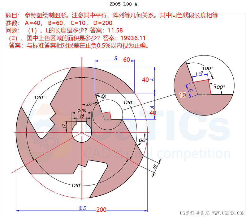

CATICS-2D05-L08-A练习题分享,prt版本为NX2406

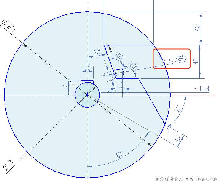

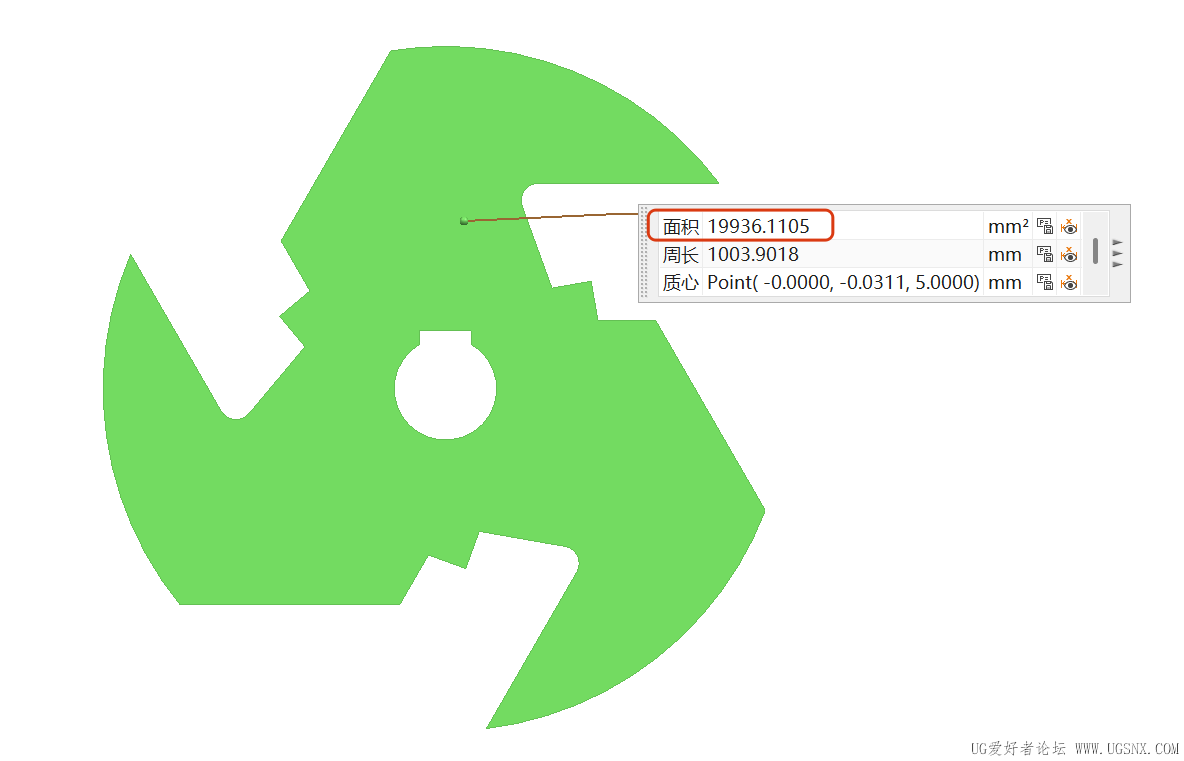

发表于 2026-4-2 19:43:10 | 显示全部楼层
长度对了
198
779
779
发表于 2026-4-2 19:55:11 | 显示全部楼层
面积对了
