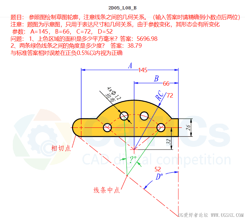

CATICS-2D05-L08-B练习题分享,prt版本为NX2406

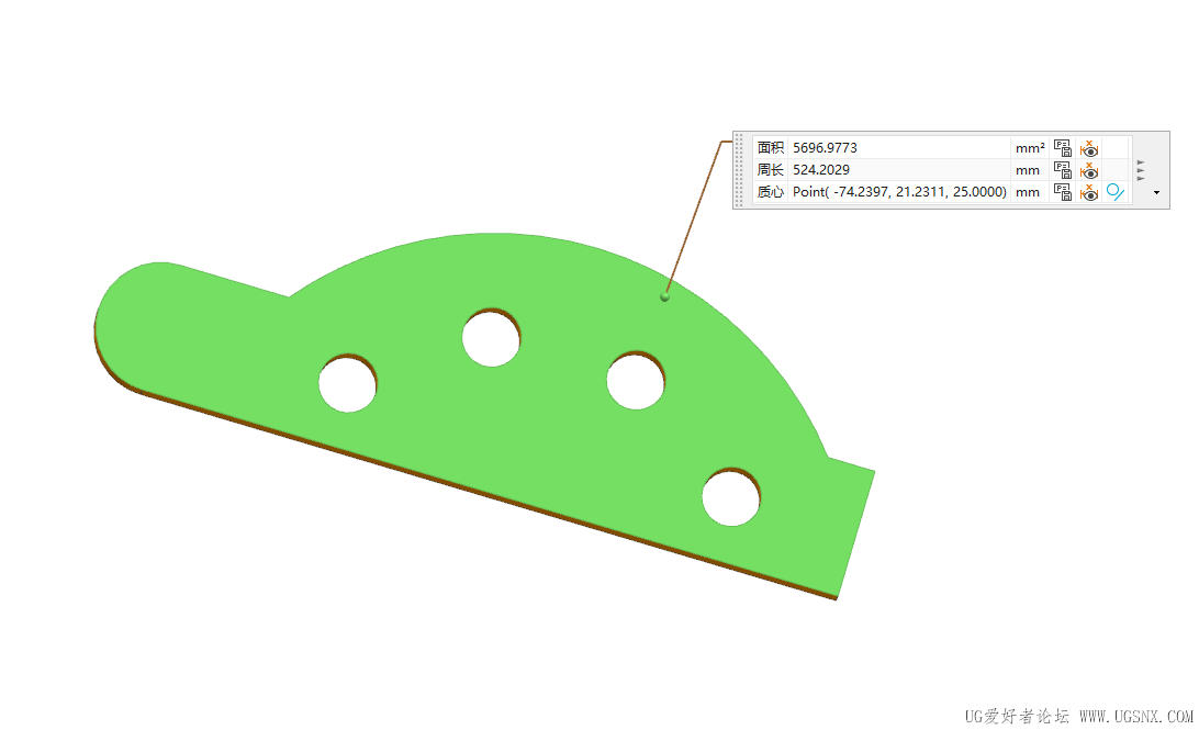

发表于 2026-4-1 21:13:51 | 显示全部楼层
面积对了

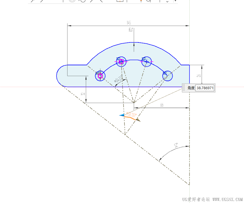

发表于 2026-4-1 21:16:19 | 显示全部楼层
角度对了

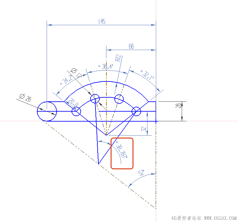

发表于 2026-4-4 19:09:31 | 显示全部楼层
从第一张图里面,怎么确定里面四个小圆的角度呢?楼上的你左边两个小圆之间的角度和右边两个小圆之间的角度不一致呀。题目里面的4个圆是均匀分布的呢。
