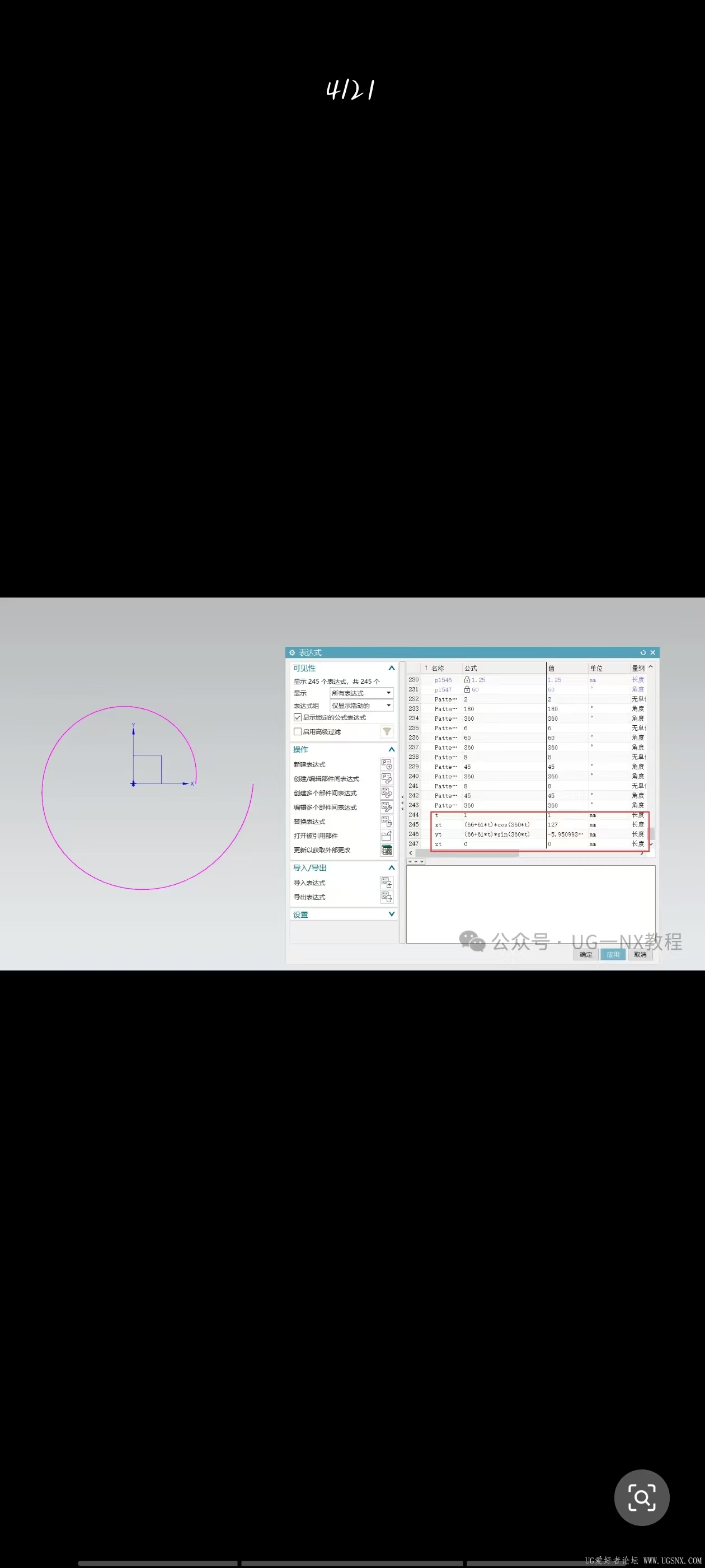

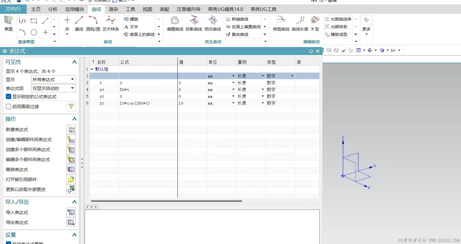

[求助] 为什么我输入表达式之后,点击确定之后之后,没有曲线生成

量纲,改成无单位,试试
