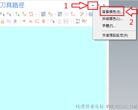

发表于 2026-2-15 18:11:45 | 显示全部楼层
2016 無解 某人屋啦~~
自己試試看
ugsnx-hsrsung-sung

 楼主| 发表于 2026-2-15 23:04:58 | 显示全部楼层
hsrsung.sung 发表于 2026-2-15 18:11
2016 無解 某人屋啦~~
实在抱歉,版本是2026的.你的提醒给我很大帮忙.我已经改暗了
