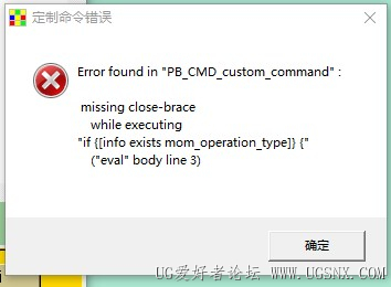

按图上的步骤做个后处理,到这一步就报错
不太明白作者的意思,是让我一个字符一个字符的打字,还是选择UG里已经有的命令,我在已经有的命令里找了,没找到这个命令,只好自己一个字一个字的打,结果报错,这本书上讲的是按UG12.0讲的,我用的软件是UG2206,是UG2206和UG12.0版本不同的原因吗
还有个问题,我如果用UG12.0的后处理构造器编写后处理文件,可以用于UG2206后处理程序吗?平时上班用的是UG2206

发表于 2026-2-19 13:48:08 | 显示全部楼层
键盘输入要切换到全英文状态下输入代码才不会报错。

发表于 2026-2-19 14:29:26 | 显示全部楼层
第一个if后面 变量没加$符号

发表于 2026-2-19 16:07:09 来自手机 | 显示全部楼层
保错不是说了吗?你的语句中括号有问题。

 楼主| 发表于 2026-2-19 18:41:37 | 显示全部楼层
哪种状态属于全英文状态,中文状态好像打不出只图片上的字母和符号啊

 楼主| 发表于 2026-2-19 18:43:04 | 显示全部楼层
tombai691019 发表于 2026-2-19 16:07
保错不是说了吗?你的语句中括号有问题。
有很多括号,能不能帮忙说一下哪个括号有问题?

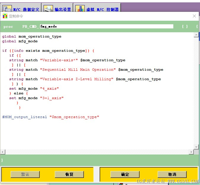

 楼主| 发表于 2026-2-19 18:45:00 | 显示全部楼层
qwe456 发表于 2026-2-19 14:29
第一个if后面 变量没加$符号
是这样吗,还是报错啊

发表于 2026-2-19 19:40:24 | 显示全部楼层
应该最后少加了个大括号

发表于 2026-2-20 12:09:37 来自手机 | 显示全部楼层
左括号5个,右括号才4个。这是什么书,推荐下
