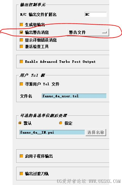

 楼主| 发表于 2026-2-23 08:10:07 | 显示全部楼层
依梦飞扬 发表于 2026-2-22 16:12
用后处理构造器打开,把输出设置里,显示报警详细信息打勾,就可以看到哪个代码问题 ...
是这个选项吗?

 楼主| 发表于 2026-2-23 08:12:30 | 显示全部楼层
还是一样的对话框

发表于 2026-2-23 17:38:55 | 显示全部楼层
用你做的后处理简单处理一下,没看到报错。你的报错是什么原因,报错内容在系统日志里面,打工UG帮助里面的系统日志有报错的祥细信息,看一下哪里出错了,改一下后处理就可以了。

 楼主| 发表于 2026-2-24 09:42:51 | 显示全部楼层
tombai691019 发表于 2026-2-23 17:38
用你做的后处理简单处理一下,没看到报错。你的报错是什么原因,报错内容在系统日志里面,打工UG帮助里面的 ...
好,我试试,我认为报错原因是我UG模板里工序名称不是默认名称,所以不想让后处理检测工序的名称
