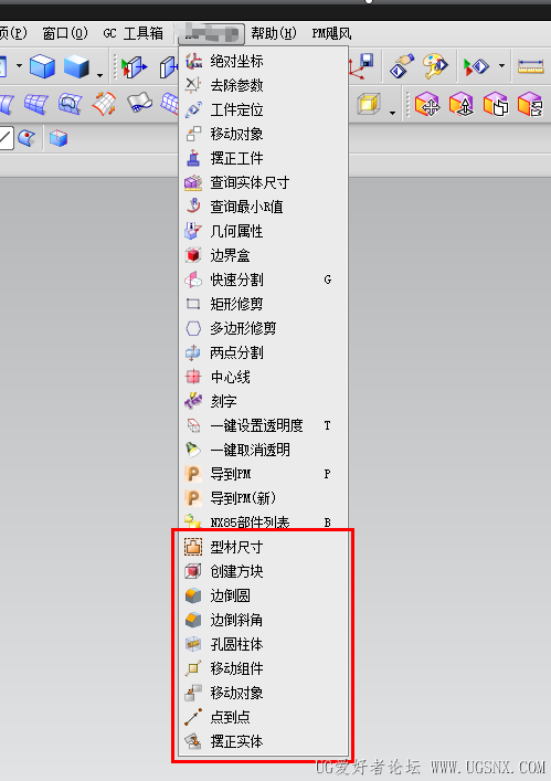

发表于 2026-2-27 15:14:50 | 显示全部楼层
找到注册表,找到它的dll文件,对应行的复制下来就可以了
我就拿了LP_MOLD_MW_BOM_STOCK_SIZE
LP_OPEN_BOUNDING_BOX
LP_OPEN_FT_EDGE_FILLET
LP_OPEN_FT_EDGE_CHAMFER
LP_OPEN_FT_HOLE_CYLINDER
LP_OPEN_TRANSF_MOVE_COMPONENT
LP_OPEN_TRANSF_MOVE_OBJECT
LP_OPEN_TRANSF_POINT2POINT
LP_OPEN_TRANSF_STRAIGHT_BODY
他们的 ACTIONS 都是这个 LP_OPEN_FUNCTIONS
注册表在bin里面 表达式在configure 还想要他的图标就去application里面找出来
说是自己写,实际上就是把市面上好的外挂全部整合在一起,提取他们的注册表、表达式和菜单,自己整合一下就可以了
别忘记提取startup文件中的lp_open文件,他有32位64位和其他版本好的,反正拿自己对应的就行

发表于 2026-2-27 14:50:14 | 显示全部楼层
bc123456 发表于 2026-2-27 13:46
谢谢分享,我已经把我需要的提取出来了
这个怎么提取的啊

发表于 2026-2-27 13:46:02 | 显示全部楼层
1.png 谢谢分享,我已经把我需要的提取出来了
