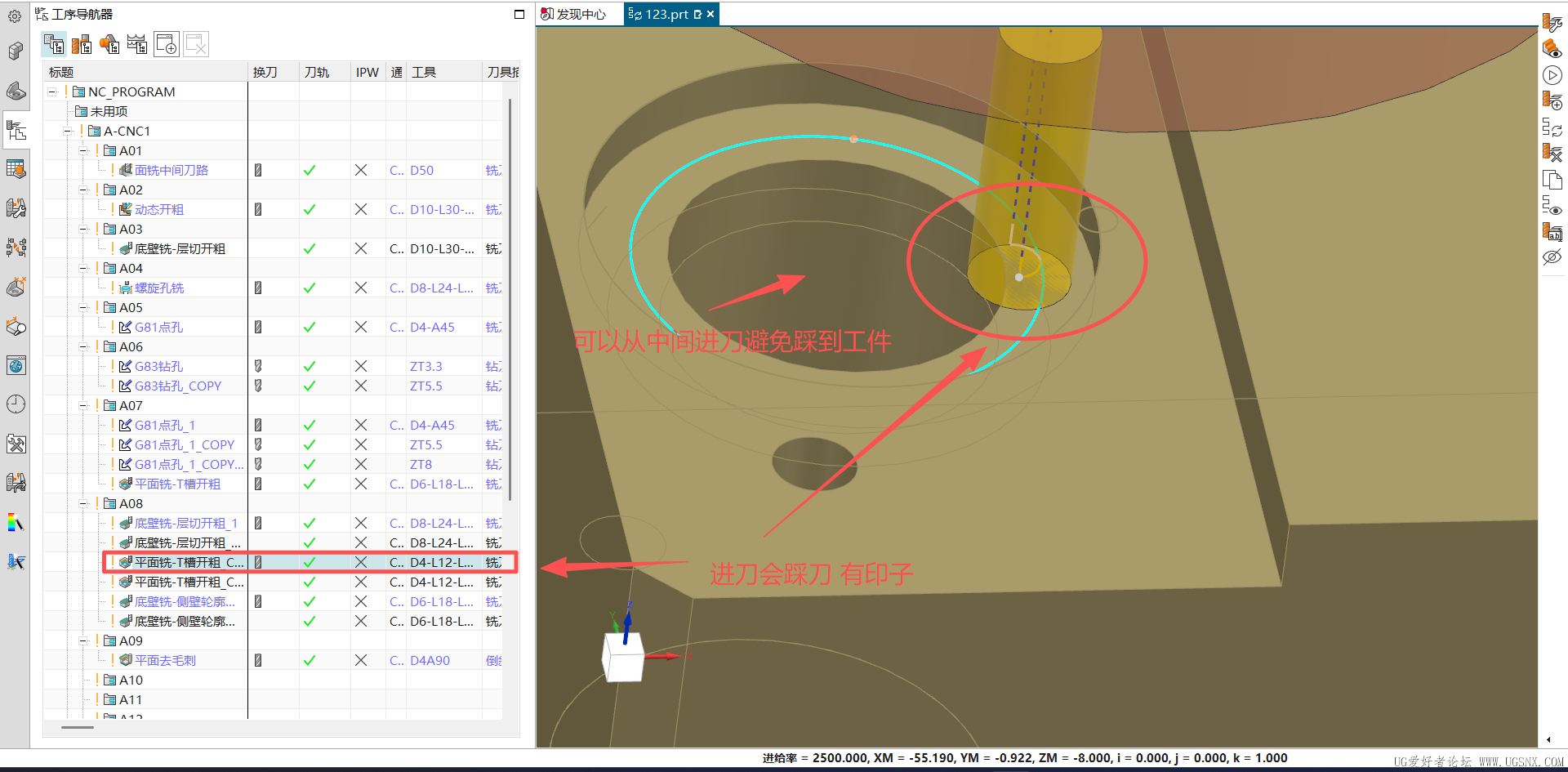

[求助] 今日面试编程,面试不过关。。。

 楼主| 发表于 2026-2-24 23:20:34 | 显示全部楼层
狂冰暗影* 发表于 2026-2-24 23:12
人家没说哪里有问题吗
说选择刀具不符合

发表于 2026-2-25 07:57:05 | 显示全部楼层
跳刀太多,太乱了

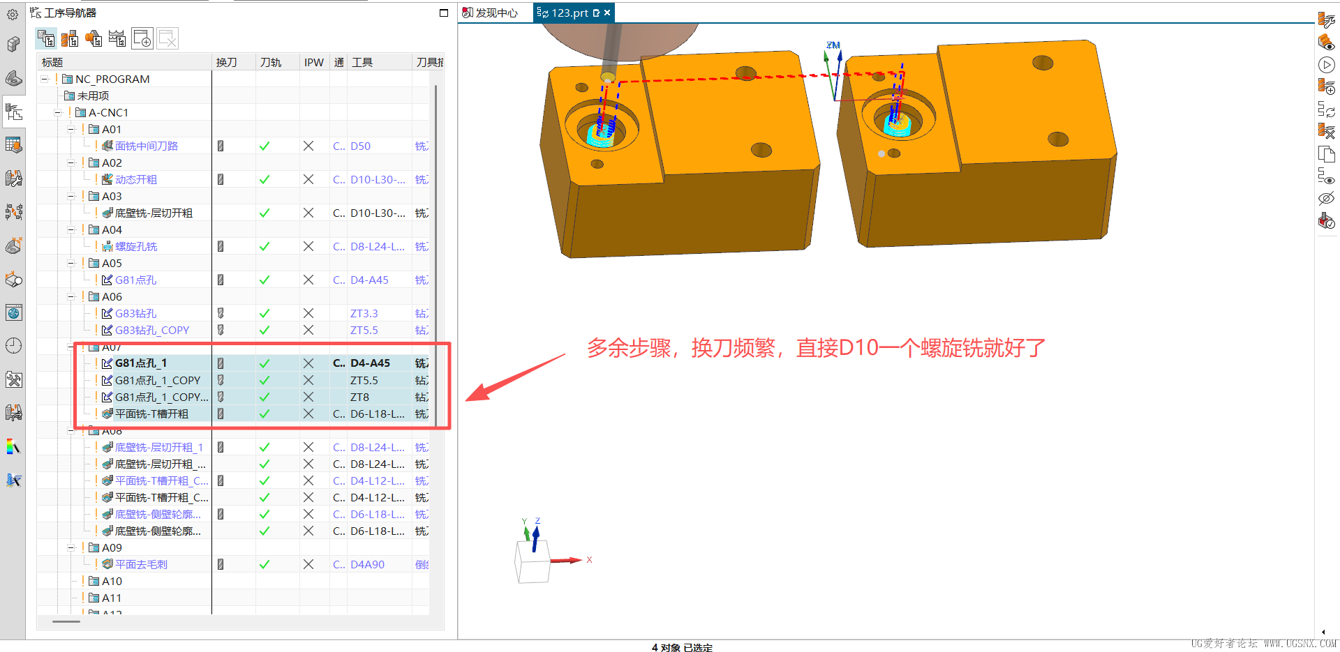

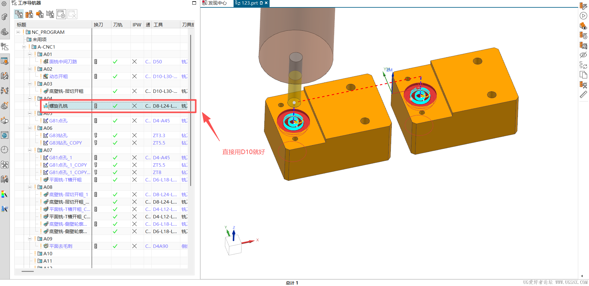

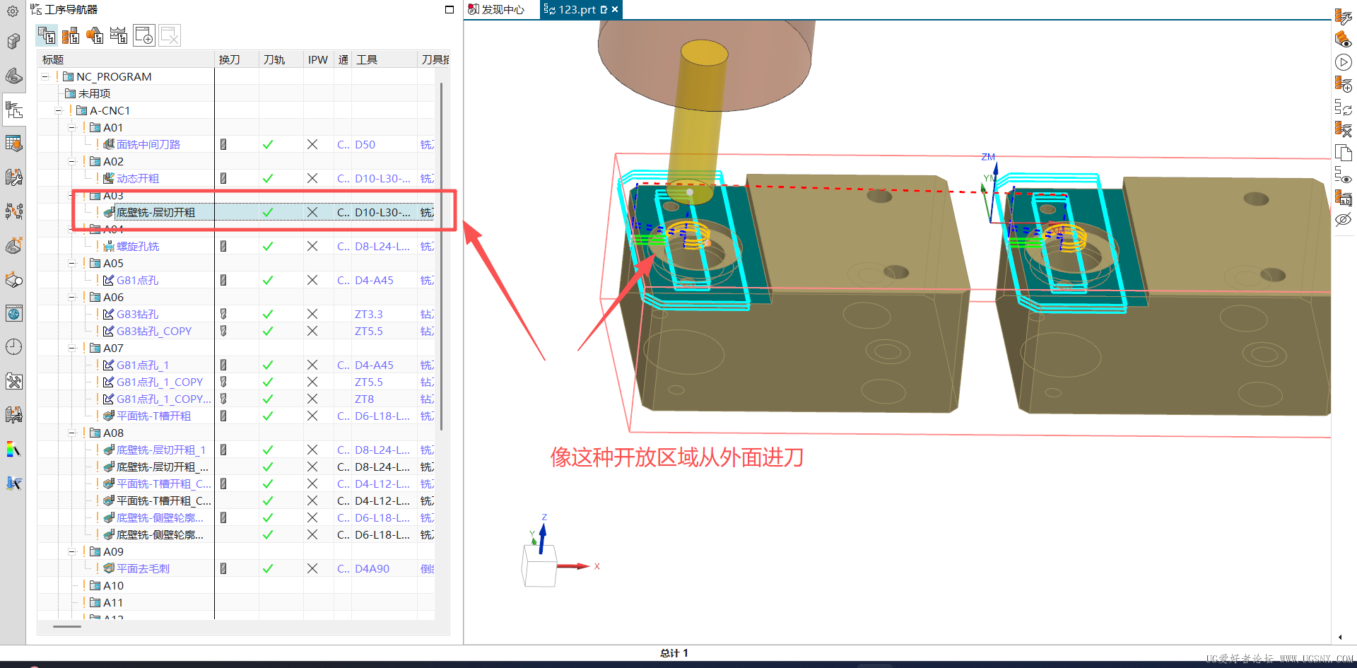

发表于 2026-2-25 07:59:54 | 显示全部楼层
两个件距离这么近,估计想考你轮廓外形的处理,比如单个的螺旋一刀到底走两条程序,或者两个的分层八字刀路一刀到底走一条程序,然后平面铣分层走,孔就孔铣,每个程序干净利落,你这大杂烩的,你自己看这程序乱不乱。

发表于 2026-2-25 08:51:11 | 显示全部楼层
面试不过关无非是工艺和效率问题,没看到图纸公差还有材质说明,所以工艺问题暂且不论。那就是效率,

发表于 2026-2-25 08:51:46 | 显示全部楼层
你这工艺不过关,怪不得面试不合格,这个间距太小了动态铣反而增加了加工时间

发表于 2026-2-25 09:02:43 | 显示全部楼层
这行没干多久吧?花里胡哨的,开粗不行,目测倒角也不行,就这两点就不过关 我面试你 薪资不要太高 也可以留下你

发表于 2026-2-25 09:20:35 | 显示全部楼层
细节方面,多学习就好了 ,看别人图档学习的时候要多想想为啥这样
