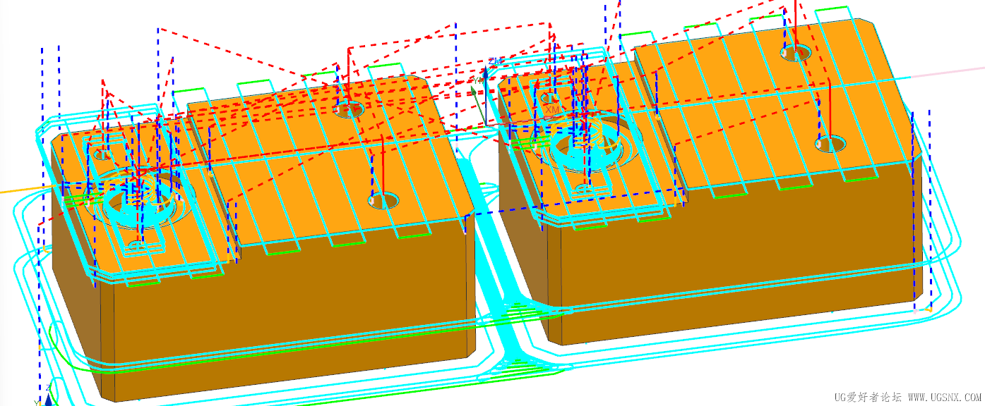

今日面试编程,面试不过关。。。
我大概记下了面试的那一块零件,回家就大致画了一下,按面试的时候编程,求各位老哥指点指点。轻点喷

发表于 2026-2-25 09:20:35 | 显示全部楼层
细节方面,多学习就好了 ,看别人图档学习的时候要多想想为啥这样

 楼主| 发表于 2026-2-24 20:15:09 | 显示全部楼层
用2406做的,有些刀具没弄刀号,只做了正面,

发表于 2026-2-25 08:51:46 | 显示全部楼层
你这工艺不过关,怪不得面试不合格,这个间距太小了动态铣反而增加了加工时间

发表于 2026-2-25 07:57:05 | 显示全部楼层
跳刀太多,太乱了

发表于 2026-2-24 20:56:32 | 显示全部楼层
仔细看图片,俩个零件一样的你用动态铣吗?

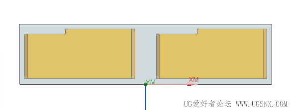

 楼主| 发表于 2026-2-24 21:05:33 | 显示全部楼层
他叫我一块材料一出二
96
1240
1240
 楼主| 发表于 2026-2-24 21:08:47 | 显示全部楼层
方料这样,虎钳夹住下面多余的3毫米,反面再加工,

发表于 2026-2-24 21:42:24 | 显示全部楼层
用2D就行了,不用动态了

 楼主| 发表于 2026-2-24 21:48:23 | 显示全部楼层
noxxxx 发表于 2026-2-24 21:42
用2D就行了,不用动态了
那样分层切削吗?一刀下多少合适啊,我开粗用的10MM刀
