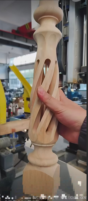

大神给个画好的源文件研究一下呗

有尺寸没有?

没有,大概就行,主要是镂空那块不知道怎么画

建个螺旋线,做个草图截面(扫描生成实体) ,然后求差 切除一下(镂空)就出来了
下一步 就是陈列 切除而已

截面画完了,沿引导线扫掠,、出来的型不对

这个模型怎么做镂空

镂空这块怎么做,来个师傅教一下呗,做好做个原文件研究一下谢谢
镂空要怎么做,出个源文件呗谢谢了。

整体变形
