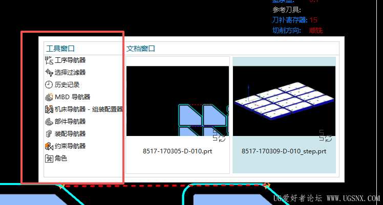

切换窗口-怎么去掉工具窗口
Ctrl+Tab切换窗口时,有时是切换到资源条,不像UG12直接切换

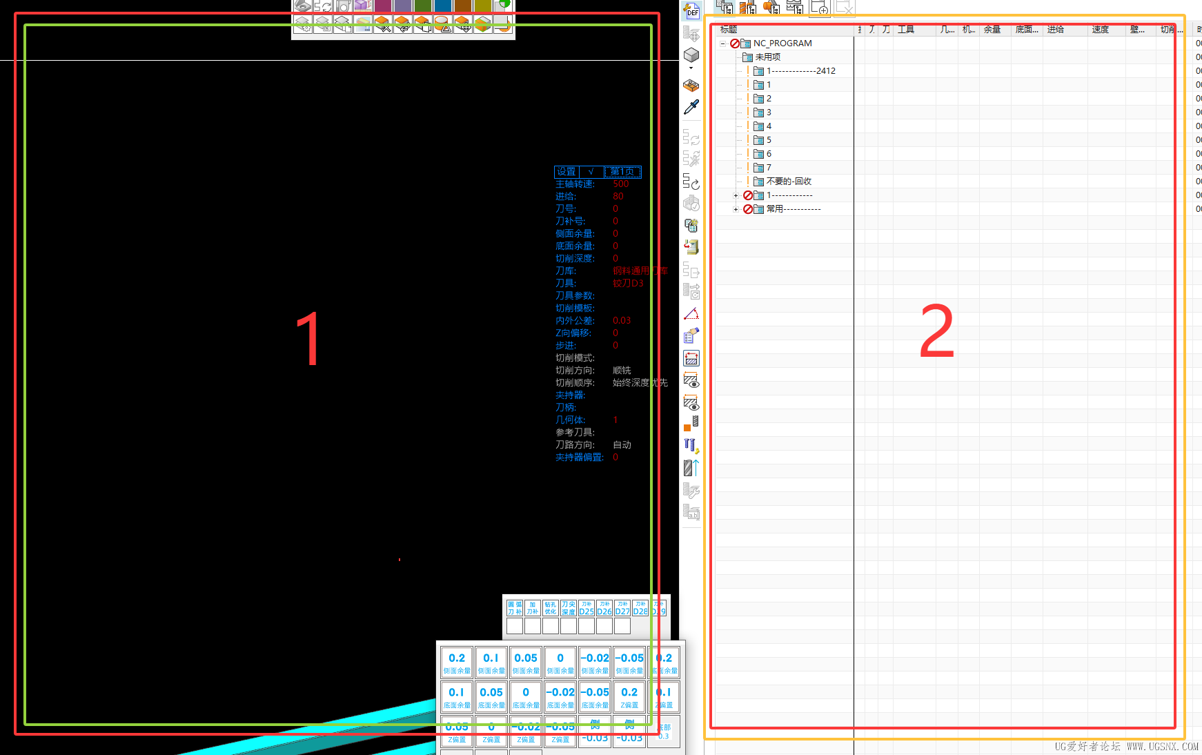

 楼主| 发表于 2026-3-3 11:34:25 | 显示全部楼层
解决了,切换窗口点击1区域,切换工具窗口点击2区域

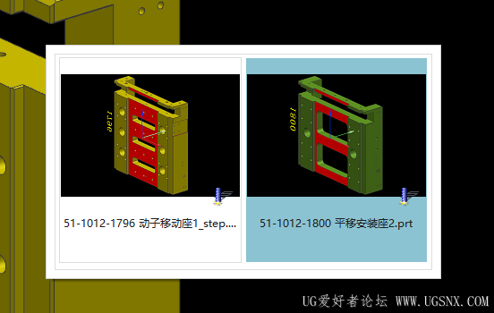

发表于 2026-2-27 19:03:01 | 显示全部楼层
设一个快捷键,首先一定要有2个窗口,设定快捷键那找到菜单-窗口-找到第2个文件窗口文件名,设上快捷键就行!  这个快捷键可以在你最近点到的第1个和第2个窗口来回切换
