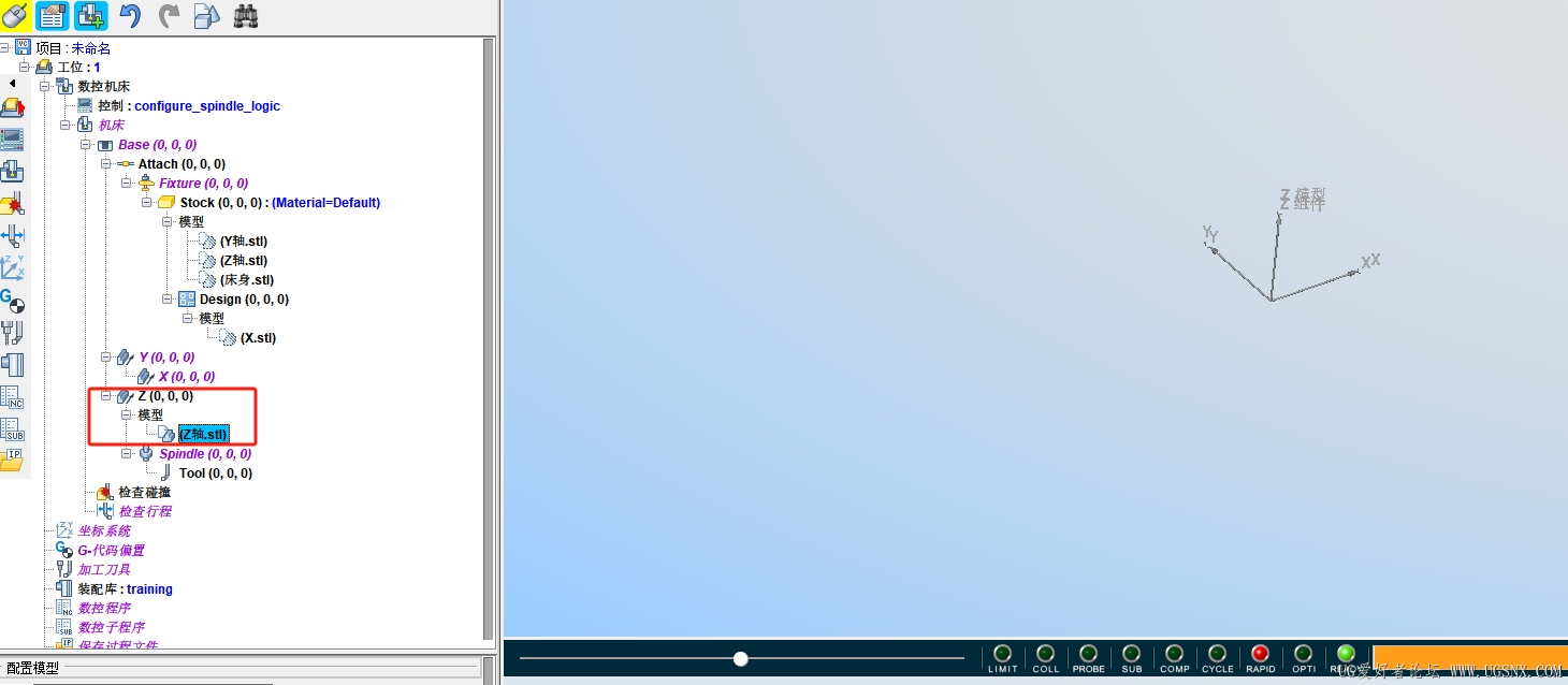

VT9.6-所有线性轴组件添加模型无法显示图档,在机床视图也无法显示。

发表于 2026-2-26 18:21:43 来自手机 | 显示全部楼层
我之前9.2的遇到过,我是打开一个可编辑的机床通过替换的方式显示的图档
476
476
发表于 2026-2-26 19:07:33 | 显示全部楼层
按下重置,刷新一下

发表于 2026-2-27 07:52:47 | 显示全部楼层
打开机床仿真口令,机床视图下重置

发表于 2026-2-27 10:38:20 | 显示全部楼层
回帖奖励 +5 G币
出现这种情况很多时候都是视图放大/缩小导致的,先重置机床,然后在视图里面选择“合适所有”

 楼主| 发表于 2026-2-27 11:44:50 | 显示全部楼层
leilei1011 发表于 2026-2-27 07:52
打开机床仿真口令,机床视图下重置
打开了也没显示模型3D

 楼主| 发表于 2026-2-27 11:46:30 | 显示全部楼层
我现在就是打开一个VT项目进行重新编辑就可以显示模型3D,新建项目就是不行

发表于 2026-3-2 13:28:49 来自手机 | 显示全部楼层
7811 发表于 2026-2-27 11:46
我现在就是打开一个VT项目进行重新编辑就可以显示模型3D,新建项目就是不行 ...
对的,新建不显示,只能编辑显示,应该还是有问题
