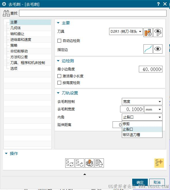

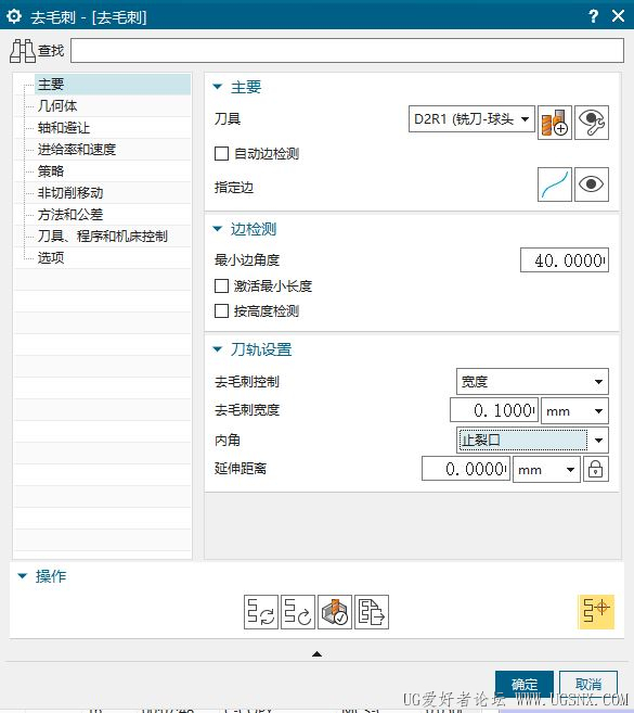

UG多轴去毛刺这个选项是什么意思?什么场景用什么选项?
三个选项有什么区别
三个选项有什么区别
三个选项有什么区别
还有延伸距离什么意思
还有延伸距离什么意思
还有延伸距离什么意思

发表于 2026-2-27 12:11:36 | 显示全部楼层
用于控制拐角区域的刀轨。
内角
修剪:在内角处修剪刀轨。
退刀槽:创建退刀刀路,以对内角附近的边去毛刺。
带环退刀槽:创建带圆形环的退刀刀路,以使用用户指定的环半径为内角附近的边去毛刺。
环半径
内角设为带环退刀槽时可用。
用于将环半径指定为常数值或刀具直径的百分比。

发表于 2026-2-27 10:05:38 | 显示全部楼层
这是拐角的地方用的!

发表于 2026-2-27 18:09:44 | 显示全部楼层
拐尖角用

 楼主| 发表于 2026-3-2 12:52:30 | 显示全部楼层
1887415157777 发表于 2026-2-27 12:11
用于控制拐角区域的刀轨。
内角
谢谢,说得很明白

有别的策略能用倒角刀吗?这个只能用球刀
