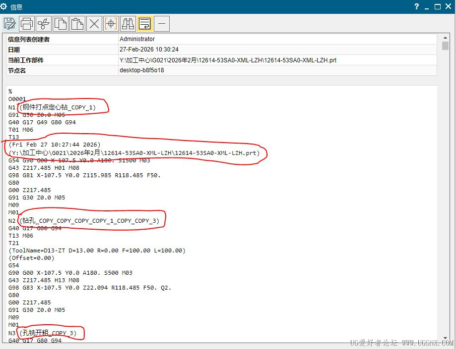

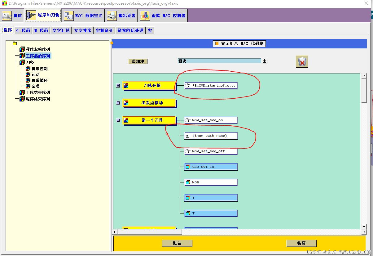

后处理这几个项删除后,后处理报错,怎么删除这几个项还能保证后处理不报错?
不想让后处理出括号里的东西
不想让后处理出括号里的东西
不想让后处理出括号里的东西

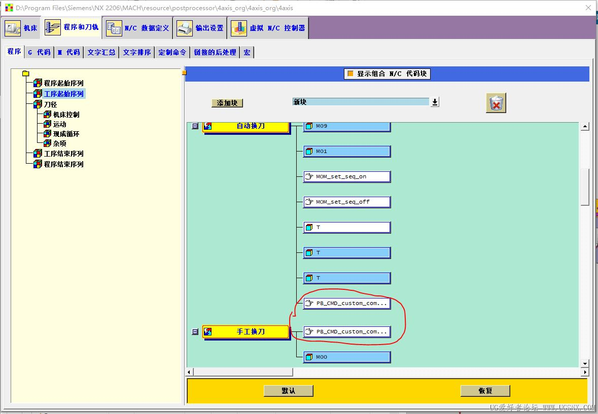

删除那些项报错
删除那些项报错
删除那些项报错

把后处理文件发上来,直接注释掉输出的代码就行了。

应该有关联  你把后处理发上来

单个删除测试一下,应该是删除了第一个报警吧,或者是有关联,看不到具体里面的命令没法说

每一把刀具那里,你删掉了命令,那里要用MOM_output_literal  “ ”输出一个空行吧,要不你的N号怎么出来?是不是这里出错了?没看到报错之详细信息。
