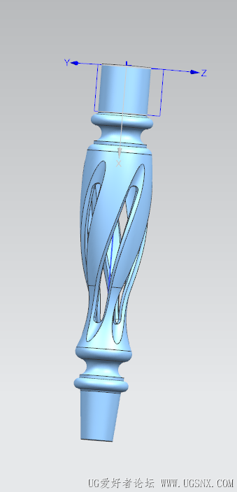

镂空位置要怎么加工

用powermill怎么加工

PM刀轴用前倾侧倾,开自动避让,用ug把曲面往外延伸3毫米利于刀路光顺
