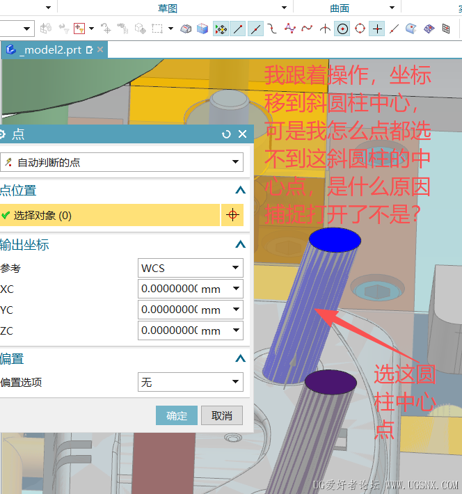

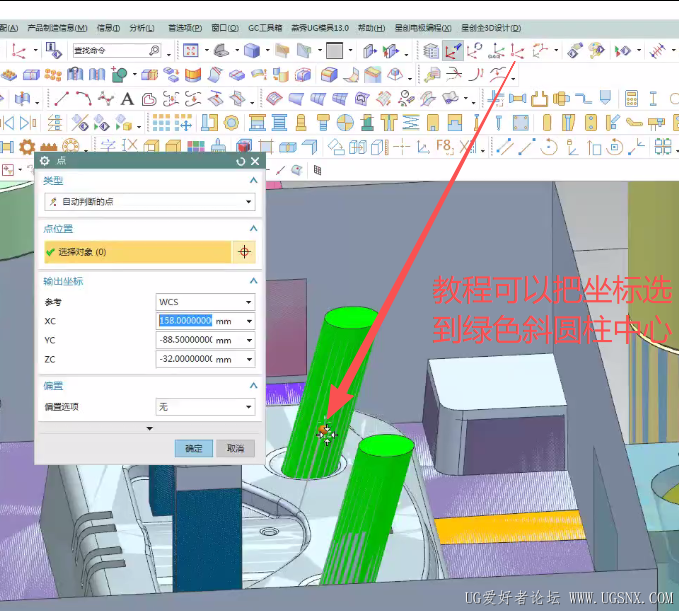

按教程做练习,如图所示,不知道怎么把坐标移动到斜圆柱的中心点上,怎么选都选不上(捕捉应该打开了吧?),UG12.0版本,谢谢大家
教程中可以选中
教程中可以选中
教程中可以选中

 楼主| 发表于 2026-3-1 15:25:43 | 显示全部楼层

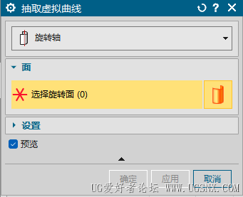

问题解决了,菜单-插入-派生曲线-抽取虚拟曲线(利用做好的这根曲线捕捉到了点)

发表于 2026-2-28 22:21:05 | 显示全部楼层
抽取虚拟曲线-旋转轴

发表于 2026-2-28 19:14:32 | 显示全部楼层
先抽圆柱中心线,然后选中点不就行了

 楼主| 发表于 2026-2-28 20:28:33 | 显示全部楼层
快乐皆度 发表于 2026-2-28 19:14
先抽圆柱中心线,然后选中点不就行了
请问在哪抽呢?

发表于 2026-2-28 22:15:36 来自手机 | 显示全部楼层
你看看俩图的区别,坐标原点是有xyz数值偏移的,当然其他方法也可以

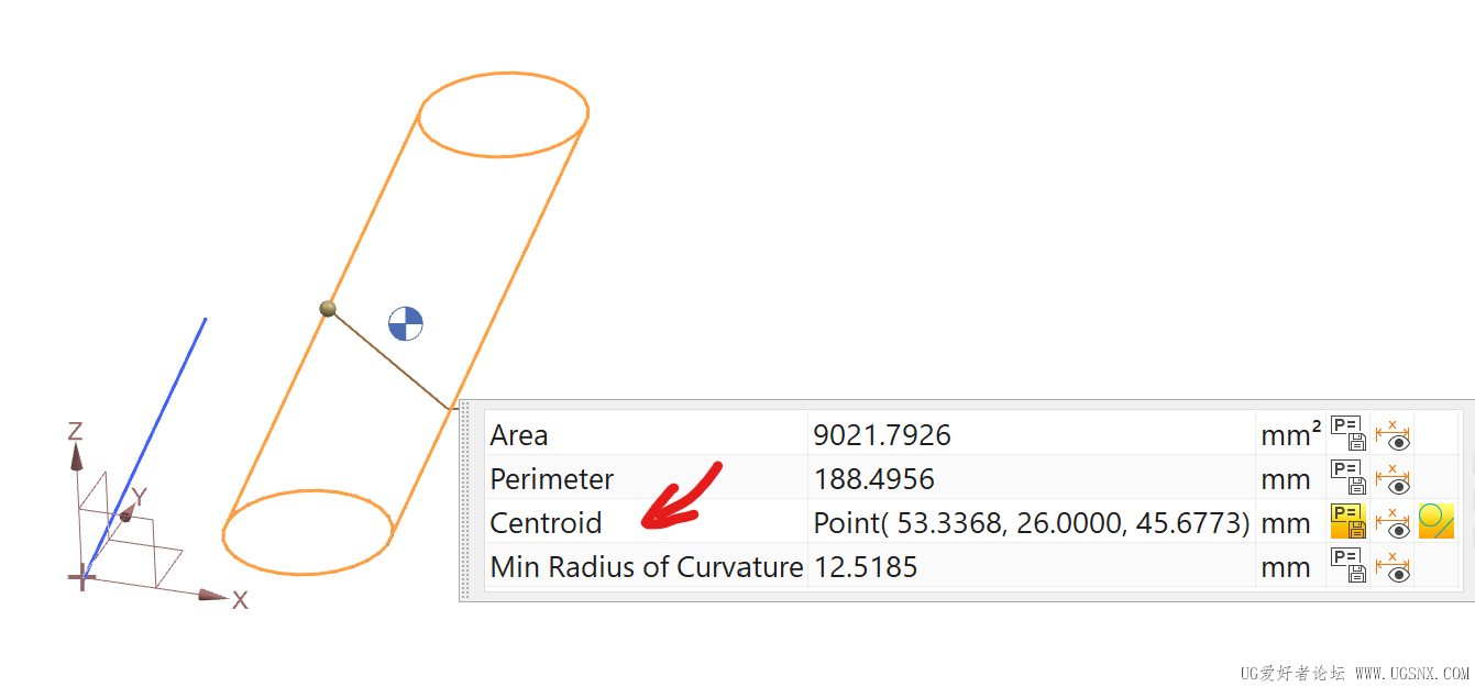

发表于 2026-3-1 09:27:37 | 显示全部楼层

发表于 2026-3-1 09:40:45 | 显示全部楼层
是的   没有问题
