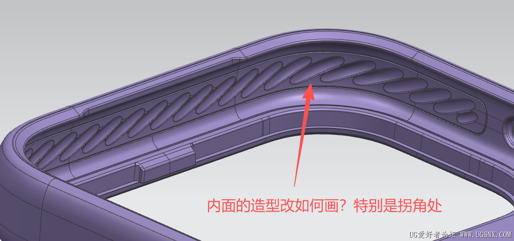

内面造型如何画,特别是拐弯处做,求助各位大侠,谢谢了

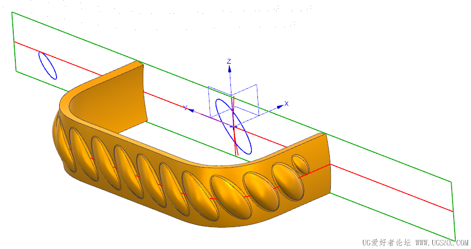

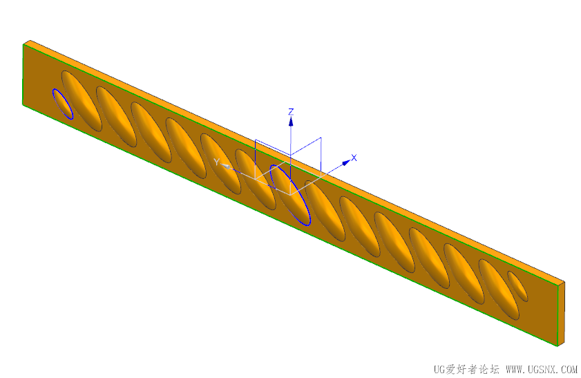

大概的思路,感觉可以用平板【整体变形】试试,做出贴合的形状再减去。
