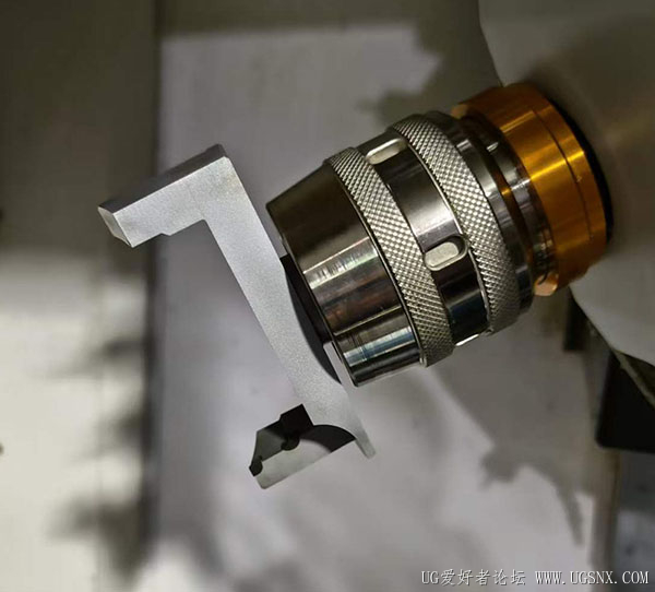

关于这种刀在UG里面怎么创建?

这刀车外圆的?

省事点把凸台画成孔,刀具改成钻头

QGJ12 发表于 2026-3-2 14:55
这刀车外圆的?
机床做出来不圆,用这个刀当作车刀了

PCD套镗刀啊,这加工出来光洁度咋样

PCD外圆镗刀。

外圆套刀,不能直接创建。有一种方法是先建模出刀具,在把建模好的刀具导入到刀具库里。你可以试一试
