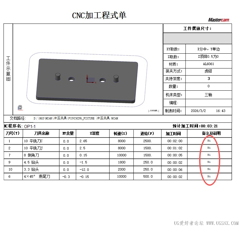

    MasterCAM2024程序单问题。MC新版本bug,为何出程序单后面备注会自带“NA”或者编程里面设置备注语言在这里不能展现出来,换了好几种版本程序单结果还是一样,上一个版本就不会这样子,请问怎么解决?

程式单在MC2022-2023 以及2025中都能正常用,唯独在2024上会出现这个问题

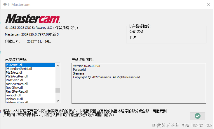

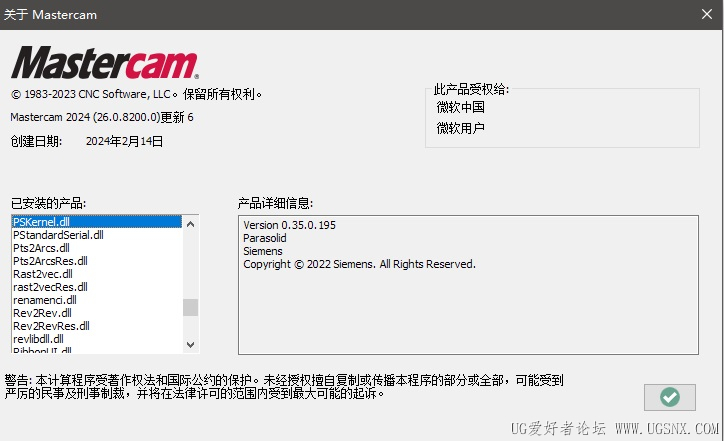

 楼主| 发表于 2026-3-3 08:19:16 | 显示全部楼层
这是我目前用的版本,应该是正式版的

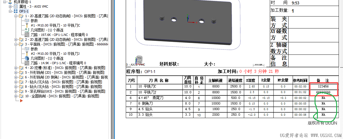

 楼主| 发表于 2026-3-3 14:26:03 | 显示全部楼层
13954410939 发表于 2026-3-3 10:01
我试了下没问题,不知道哪的原因
有备注时,是能正常输出,现再最主要的问题是:如何让刀路中没有备注时,不出现NA
