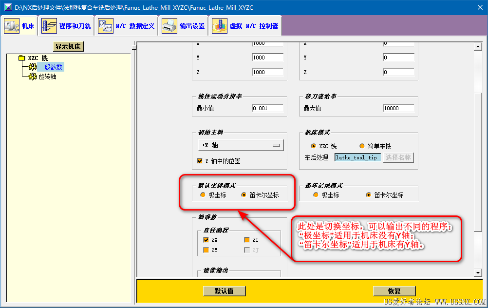

发表于 2026-3-3 10:40:56 来自手机 | 显示全部楼层
https://www.ugsnx.com/forum.php?mod=viewthread&tid=360479&extra=&page=1
不带y轴去掉"y轴。。。"前面的选择勾。
