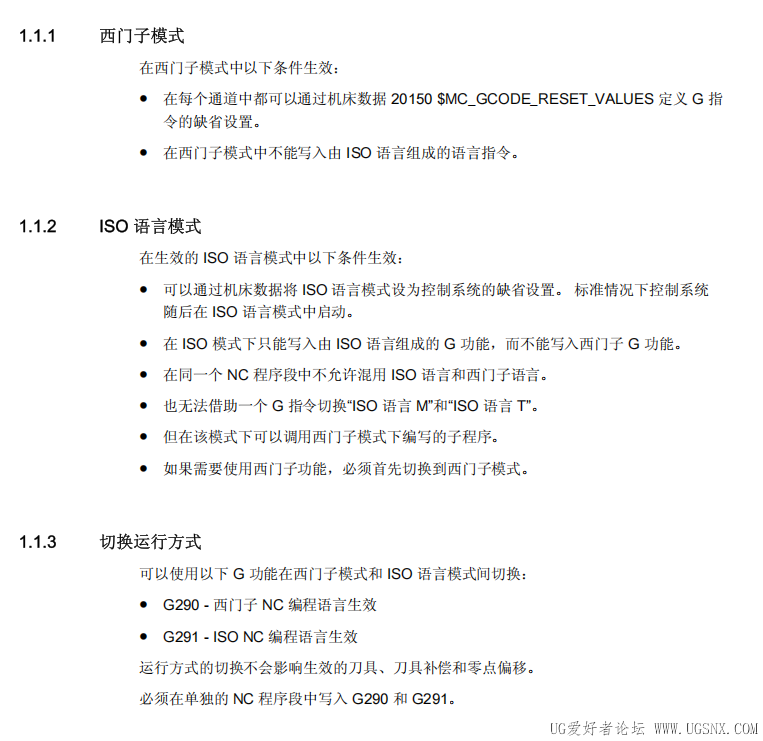

公司之前用的都是法兰克系统,今年买了几台车床都成西门子系统了,以前没用过不知道编程方式和法兰克一样不一样!有哪些需要注意的

FANUC系统的程序前面加G291基本就能用了,如果想用标准的西门子系统的话,还是定制后处理。

发表于 2026-3-3 15:23:05 | 显示全部楼层

 楼主| 发表于 2026-3-3 17:01:36 | 显示全部楼层
Li35 发表于 2026-3-3 15:02
没用过西门子  不过车螺纹 F值好像不一样
你用的什么系统?我查了下法兰克和西门子系统好像只有像G1 G2 G3这些是一样的,其它循环代码都不一样

发表于 2026-3-3 17:20:01 | 显示全部楼层
笨鸟可以先飞 发表于 2026-3-3 17:01
你用的什么系统?我查了下法兰克和西门子系统好像只有像G1 G2 G3这些是一样的,其它循环代码都不一样 ...
用的FANUC 广数

发表于 2026-3-4 08:08:35 | 显示全部楼层
FANUC加工中心在程序头加G291就能直接使用

发表于 2026-3-4 08:26:25 | 显示全部楼层
关于孔的循环指令都不通用吧
