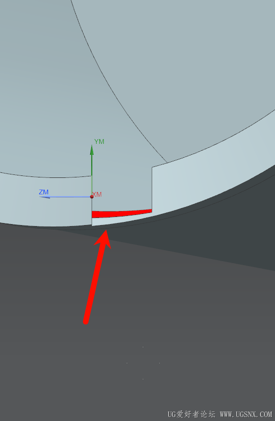

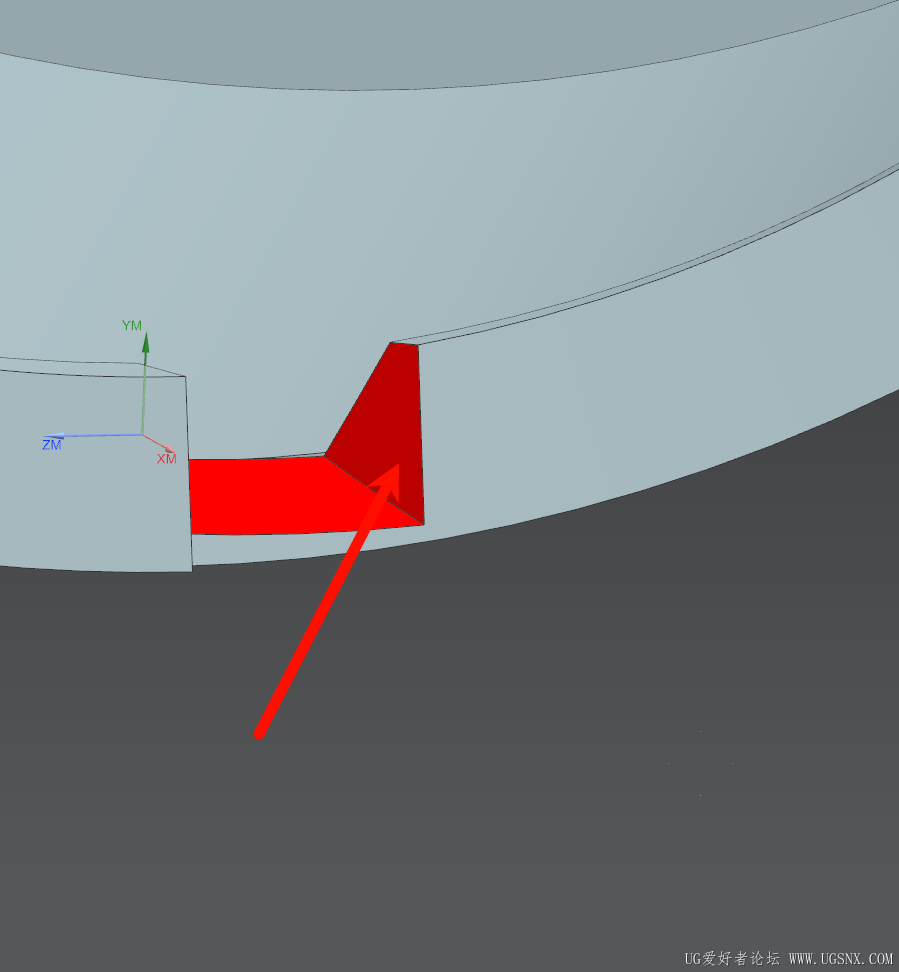

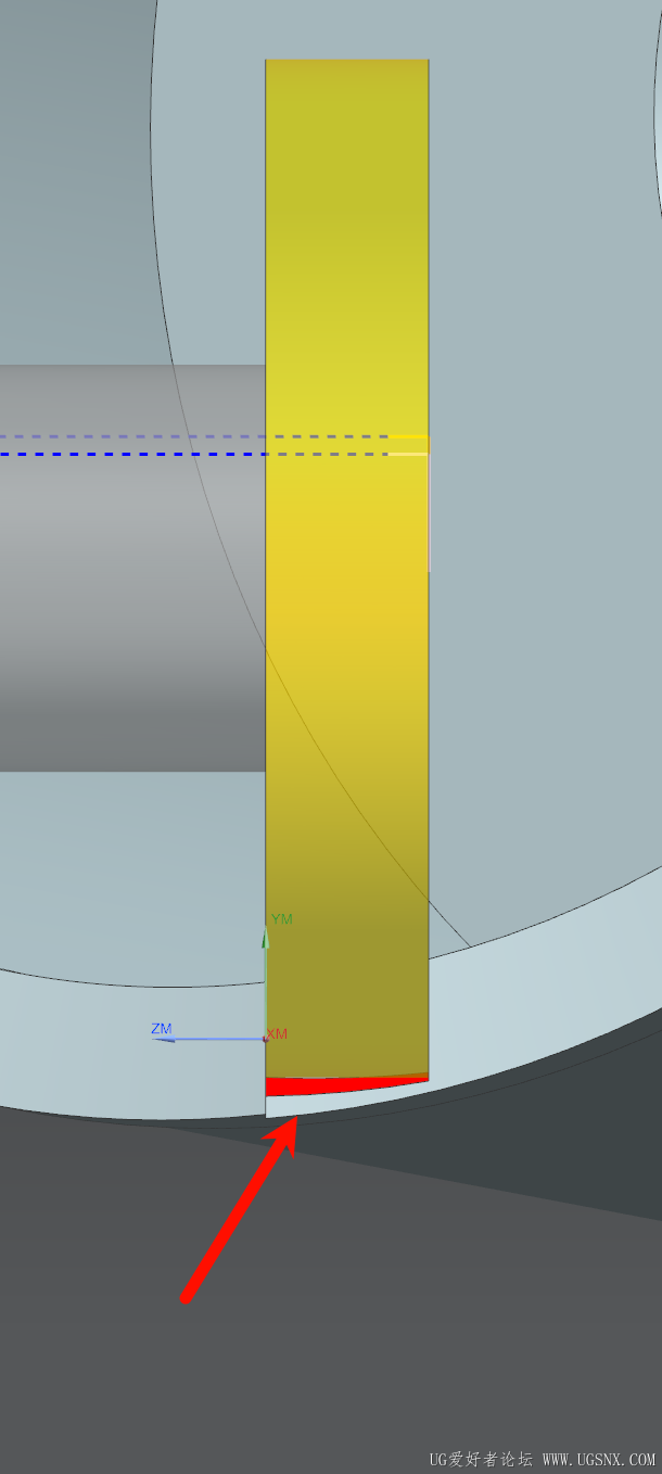

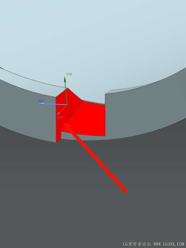

[求助] 这个刀盘四个槽要用三轴怎么加工出来

 楼主| 发表于 2026-3-6 20:51:44 | 显示全部楼层
UG1231 发表于 2026-3-6 17:18
如果是散件打火花比较适合    如果批量就想办法走一下比较划算
现在是5种,一种就10个左右。头疼

发表于 2026-3-7 08:34:27 | 显示全部楼层
liuxioubin 发表于 2026-3-5 20:42
老板的意思是做工装,然后用锯片刀走一刀。你觉得可行?
你老板的这个思路是可以尝试的,行不行要画一画才知道。
你以槽的侧面为基准画一把T型刀,看看就知道能不能行了

发表于 2026-3-7 09:27:47 | 显示全部楼层
试了一下,三轴是加工不到位的。除非你老板说就那样。看图,以那个槽摆正后,侧面是不完全垂直上下面的。就算你老板说就这样做,那工装也是个蛮烦事,那是一个3+2的工装,就是双角度的斜面工装。

发表于 2026-3-7 09:33:25 | 显示全部楼层
摆好角度,直接上去插

发表于 2026-3-7 14:22:27 | 显示全部楼层
需要完全直角就只能放点
如果能留R角的话就用小刀清角

 楼主| 发表于 2026-3-7 17:29:11 | 显示全部楼层
你以槽的侧面为基准画一把T型刀,看看就知道能不 ...
能画出来,做个工装,但是又残留,还有就是好几种,大小都不一样,每种都要做一个工装。

 楼主| 发表于 2026-3-7 17:30:19 | 显示全部楼层
wsj9551 发表于 2026-3-7 08:18
用侧铣头  内径能下去吧
四轴都没有,钻攻机,没有侧洗头,   那个位置也进不去的
