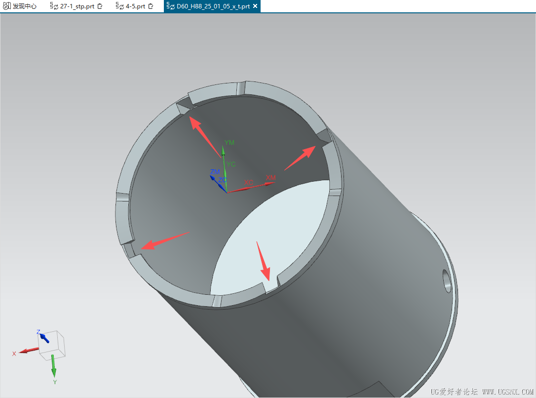

这个刀盘的四个槽需要加工出来,有角度,各位师傅来看看

不能有R角5只能电火花

老板的意思是做工装,然后用锯片刀走一刀。你觉得可行?

老板的思路没有问题,关键在于能否有合适的T型刀

如果是散件打火花比较适合    如果批量就想办法走一下比较划算

要么打火花,要么直接拿R0.75的球刀清下根,锯片刀和T刀的什么不现实。

说是用锯片刀做,这个是两个角度,以前做的是用把四轴翘起来。人都麻了

听说以前是四轴翘起来个角度,用锯片刀做的,我是没见过。老板硬是说可以做
