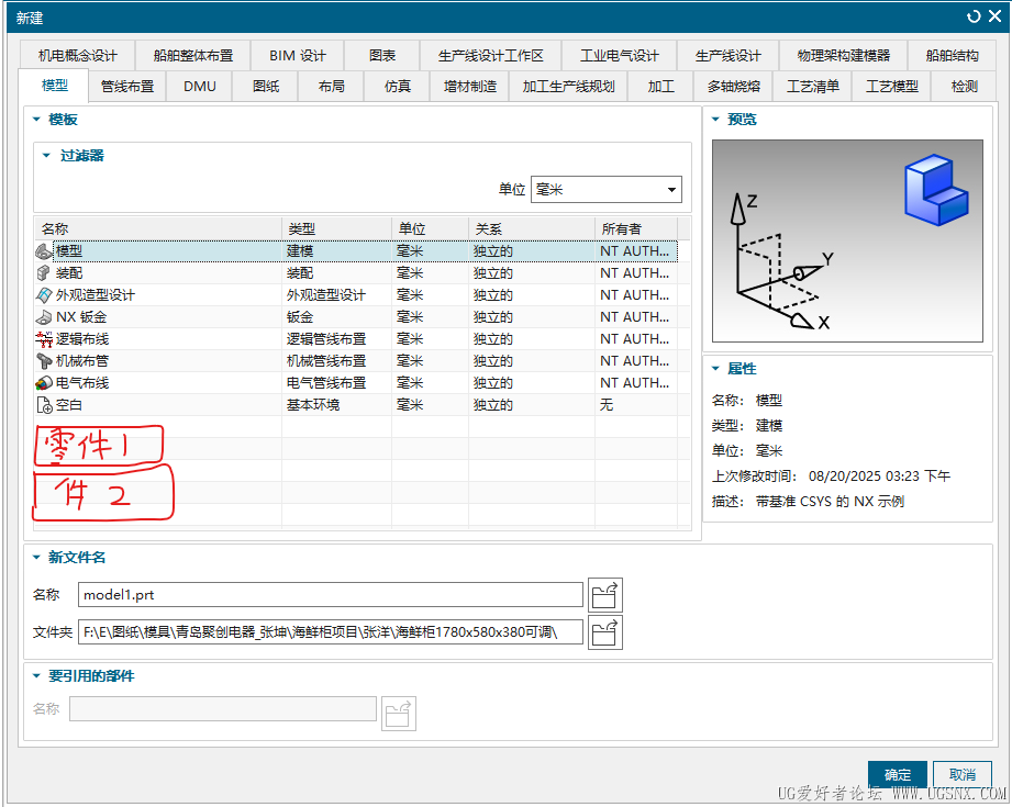

请教各位大佬,我想在新建零件或者装配体中新建组件页面这里模型下增加几个自己的选项,该如何实现?
出现这个需求的工况是,有几种含有特定表达式的零件,每次新建的时候都需要把表达式重新录入,
我把表达式都做成表格直接导入还是觉得繁琐,所以想到这种操作,
也考虑过做成标准件库,但是做成标准件库有个问题是,零件名称不好改
以上,请求论坛各路大神,不吝赐教

发表于 2026-3-6 13:57:17 来自手机 | 显示全部楼层
https://www.ugsnx.com/forum.php?mod=viewthread&tid=330393&extra=
应该是这个吧

 楼主| 发表于 2026-3-7 16:02:16 | 显示全部楼层
应该是这个吧
谢了,研究明白了

 楼主| 发表于 2026-3-7 16:05:03 | 显示全部楼层
记录一下方法,更改系统文件 ugs_model_templates_simpl_chinese.pax 在软件安装文件夹内,各个版本位置不一样,就不多说了,搜索一下就行
默认只读,去掉只读用软件打开,左侧栏里就可以更改了,想加零件就没问题了,完事保存一下就行
