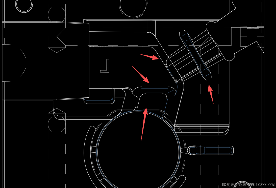

各位大佬,如题,导出来的2d图经常有断线,不连续的线

有些线没显示出来

“首选项 → 视图 → 隐藏线”‌,不要勾选“隐藏线”,或将其颜色设为非可见色 ‌试试

虚拟交线或者光顺边的端点间隙大小改到0.01,再导出2D
