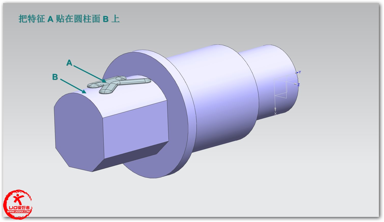

工作中遇到的问题,请求高人帮助,最好保留操作步骤,有X_T和stp两种格式再附加里,万分感谢!

 楼主| 发表于 2014-10-18 08:50:26 | 显示全部楼层
特征A需要变形的,图上显示的是A的展开开图

 楼主| 发表于 2014-10-18 08:53:30 | 显示全部楼层
chenchen_110 发表于 2014-10-18 08:43
拉伸,求和!
特征A需要变形沿着圆柱面贴上去,图上显示的是A的展开图

发表于 2014-10-18 14:46:32 | 显示全部楼层
_model5.jpg 楼主我说一下,只是我个人意见,参考下。
投影曲线-偏置曲线-直纹面-缝合-求合-OK。可以试下。

 楼主| 发表于 2014-10-19 07:03:20 | 显示全部楼层
erttreter 发表于 2014-10-18 14:46
楼主我说一下,只是我个人意见,参考下。
谢谢你首先,这个效果可以通过投影曲线-偏置面-修剪面-加厚做出来,但我要的是曲面那种效果

 楼主| 发表于 2014-10-19 08:43:31 | 显示全部楼层
题目怎么被修改了,那不是字,虽然看起来像K,是油线

发表于 2014-10-31 16:35:41 | 显示全部楼层
如果知道展开尺寸,就在平面上画,然后缠绕到圆柱面上,拉伸。
如果知道投影尺寸就直接画,然后投影过去,再拉伸

发表于 2014-11-2 10:27:37 | 显示全部楼层
曲面效果?像个水泡一样光溜溜的一个面?用N边曲面做
