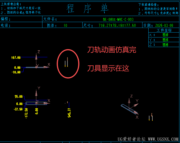

UG高版本用刀轨动画仿真完出用星空外挂出程序单,程序单怎么会有刀具显示出来,有哪位大神知道怎么解决吗?如果不用刀轨动画仿真,就不会出现这情况。

没啥太好的办法,仿真调用的刀具属于装配体,这应该是没有更新导致的,你可以切换到建模模块,在切换回加工模块,让软件进行更新,也可以手动点击总的程序组等,不光是刀具,有时候显示的刀路也不会消失。

如图这样,所有刀具组件都在制图模块都显示出来了

早!谢谢!但我试了下,切到建模在到加工在出程序单,制图模块出程序单3视图还是会显示刀具组件

是的,我也遇到过,居然显示刀路。。。比较滑稽。。。重新出好了。。。。
