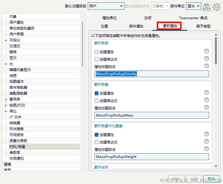

发表于 2026-3-11 14:22:57 | 显示全部楼层
何故 发表于 2026-3-11 10:49
大佬,我用的10.0好像没办法算装配总重,新建制图的话感觉像生成dwg装配总成,下面有一个原零件的子零件, ...
装配总重要把默认设置里的创建累计质量属性也勾选,否则主模型更新质量时不会生成累积质量属性。
然后检查主模型文件是否已经生成了累积质量属性NX_MassPropRollupMass。
新建制图的方式本质上就是将主模型文件已装配方式加载在制图文件下,所以你的感觉没有,生成的dwg就像是一个装配件。

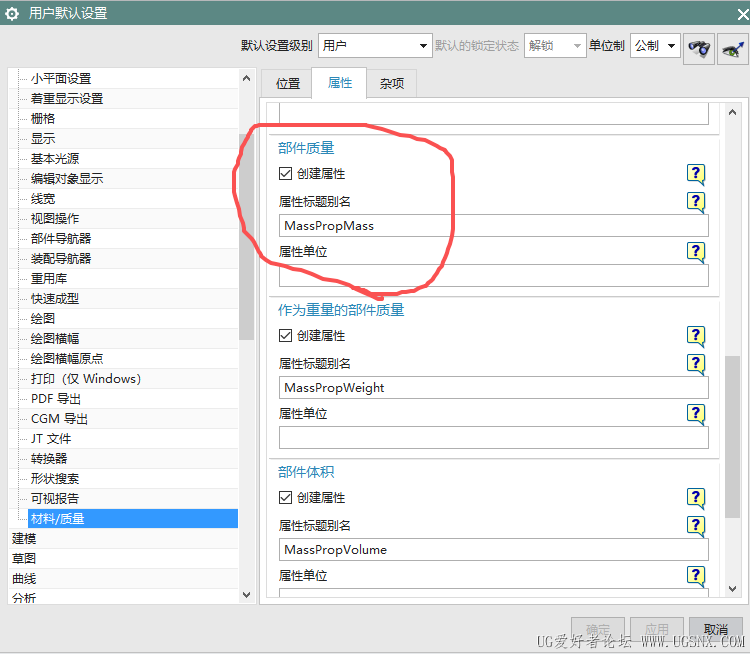

发表于 2026-3-12 09:13:26 | 显示全部楼层
然后检 ...
是这个吗,这个里面一直都是全勾选的,没有生成massproprollupmass

发表于 2026-3-12 09:27:12 | 显示全部楼层
何故 发表于 2026-3-12 09:13
是这个吗,这个里面一直都是全勾选的,没有生成masspropmass,赋值的话会生成这个
不是,是累计属性。
UG10我不知道有没有这个属性,我装个10看看先。

发表于 2026-3-12 09:48:35 | 显示全部楼层
夏季里那丝清凉 发表于 2026-3-12 09:27
不是,是累计属性。
好像高版本才有,之前在论坛一直没找到10.0装配质量自动生成的办法

发表于 2026-3-12 09:48:44 来自手机 | 显示全部楼层
1847版本以上,很好处理.
之前的版本是可以看到总质量,
但查不到对应的属性代号.
113

发表于 2026-3-14 08:39:01 | 显示全部楼层
从NX10开始安装,发现NX12包括NX12,默认设置里都是没有累计属性这个选项的,所以也没法生成累计质量属性。累计属性是从第一次版本号命名改版的版本NX1847开始出现的,所以之前的版本如果要算装配文件的总质量,得另外想办法去弄了。
